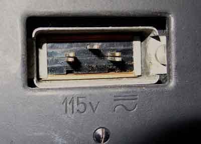

    Bonjour, J'ai un projecteur pathé webo 9,5 mm Joinville.
    Il s'alimente en 115 volts, par une prise spéciale.
    Je joins la photo.
    Quelle est la solution la plus simple pour lui mettre un transfo?
    cordialement

    avec un peu de retard. tu as surement déjà trouvé la réponse seul.
    tu regardes dans la doc la puissance du projecteur totale avec lampe si tu compte l'utiliser avec ou sans la lampe si tu souhiates faire du transfert avec.
    tu achètes un simple transfo 220/110V ou un auto-transfo 110/220V de la bonne puissance. tu conectes le 110V ver la prise arrière de ton projecteur. tu peux souder des fils direct si tu les isoles bien avec de la gaine thermo.
    met une poire/inter de lampe de chevet sur le 220V.
    si ton projecteur a de la place vide à l'intérieur et que le transfo y va alors installes le à l'intérieur.
