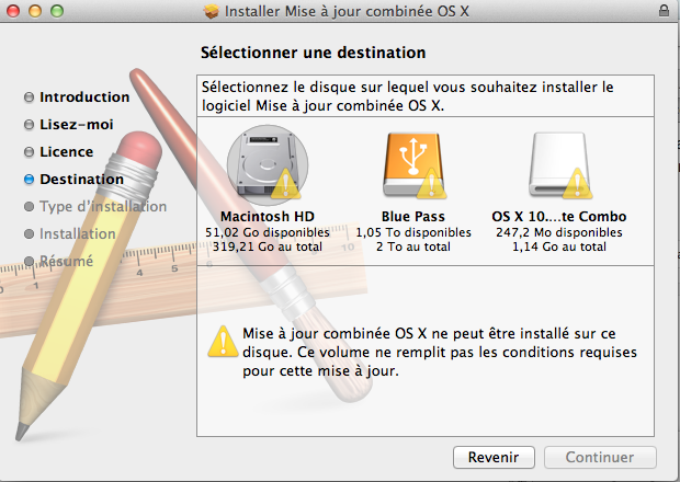

    Ci-joint une capture d'écran qui explique que je ne peut pas installer la mise à jour combinée de 10.8.5.
    que faire?
  8. gwarr
    1,000
    58
    Ok les gars, fin de l'histoire pour moi, au vu de l'ecran precedent, j'ai eu l'idee de redemarrer ce qui s'est avere fatal. Mon mac n'a plus voulu demarer et me voila oblige de le reinstaller avec perte de tout mes softs. Il y a surement un truc que je n'aurai pas du faire...

    cela semble confirmer que le codec mpeg2 n'est pas installé sur ton Mac.
    Le plus simple pour s'en assurer est de télécharger un fichier mpeg2 soit sur le site du repaire soit sur le web.
    Mais comme tu sembles avoir d'autres soucis "Système" avec ton Mac pour le moment l'urgence est ailleurs.
