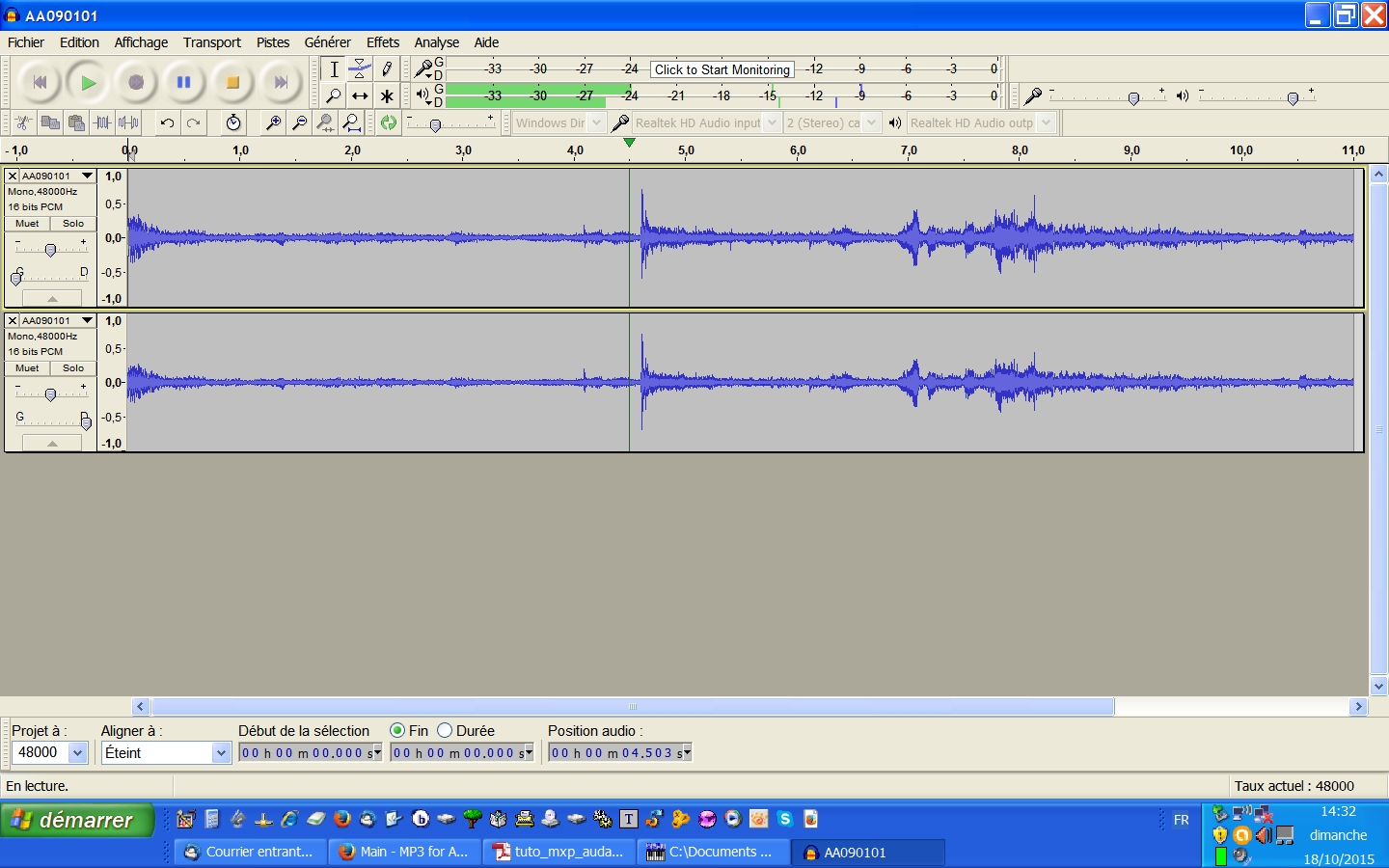

    Le plus simple et le plus rapide est de télécharger Audacity .
    - Une fois fait, tu l'ouvres
    - tu effectues un glissé/déposé du fichier .mxf dans Audacity
    - un dialogue va s'ouvrir pour te demander de sélectionner le ou les flux, pour ton cas tu sélectionnes les deux flux, mais il est possible que sur certains camescopes ce soit 3, 6 ou 8 au total.
    - les 2 canaux mono vont s'afficher dans Audacity
    - tu vas cliquer dans le coin haut/gauche du premier ->(nom du fichier avec flèche vers le bas) à droite de la croix et sélectionner "Joindre en piste stéréo"
    - Les 2 canaux mono sont alors convertis en un fichier stéréo classique (tu seras rassuré comme çà :rolleyes:)
    - Mais rien ne t'empêche de laisser les canaux mono droite et gauche séparés
    - Il suffit ensuite d'exporter : -> "Fichier" / "Exporter Audio" (Ctrl+Shift+E sous Windows ou Pomme+Shift+E à confirmer sur Mac) en sélectionnant ton format audio préféré
    - Et pour terminer, tu l'importes dans ton logiciel de montage vidéo.
    J"ai essayé avec Handbrake, cela marche aussi en laissant les deux canaux gauche et droite séparés mais c'est vraiment plus simple avec Audacity pour récupérer uniquement l'audio

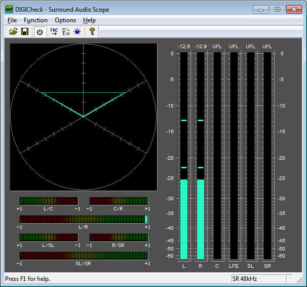

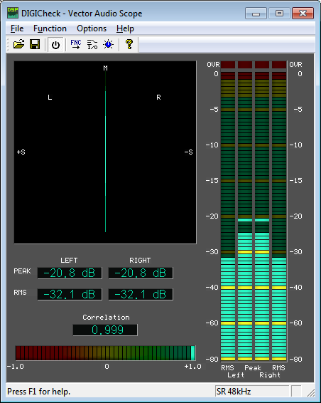

    Je viens de charger l'échantillon, et avec VLC, j'ai de la pure mono, les phasemètres sont au taquet.

    Il est logique que chaque piste mono ait au départ son pan-pot au centre.
    Il faudrait un bout de fichier plus parlant, par exemple 10 secondes de son à gauche puis 10 secondes de son à droite, en un seul fichier et réalisé en branchant le micro un coup à gauche et un coup à droite.
    Là, sur l'exemple, je n'ai pas le moindre déphasage G/D.
    lecture avec VLC, alors qu'avec d'autres fichiers MXF, pas de souci, j'ai bien de la stéréo.

    Attention, les 2 canaux mono sont quasi identiques mais différents, dans audacity il ne s'agit pas de duplication d'un canal mono sur l'autre. En agrandissant la forme d'onde on voit bien de petites différences.
    Il faudrait que Gwarr nous poste un échantillon avec un différence plus marquée en terme de stéréo et nous dire ce qu'il utilise comme micros.
    @JLB21, '768000' repésente le débit mais les 2 canaux "index1" et "index 2" sont bien différents.
    J'ai testé aussi sur un fichier MXP "Clip0006_Bertrand_F100.MXF" de Bertrand :hello:posté sur le repaire (en 7.1 avec 2 canaux utilisés) et on voit sur les formes d'onde et on entend bien la différence des 2 premiers canaux utilisés Cf. pdf mis en lien dans un de mes derniers posts.
    Tu devrais faire un essai avec HandBrake tu peux sélectionner les différents canaux (audio Tracks) et les paraméter en "Auto Passthrough" dans l'onglet Audio.
    Ils sont bien différents ;-)
