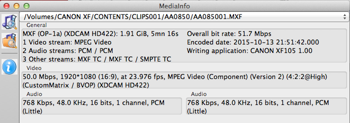

    Ci-joint le media info d'un MXF présent sur une carte CF, il y a 2 pavés audio en 1 channel, ça veut dire bien dire mono ? parce que quand je fais le test avec un fichier mov issu de mon 5D, je n'ai qu'un seul pavé et il y a marqué "2 channels"

    Tu as deux flux audio mono, ils ne sont pas muxés pour faire un flux stéréo et donc incompréhensibles pour certains lecteurs.
