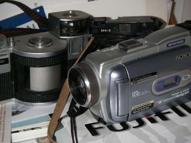

    Horizont lointain
    Et ncore le tien, il semblait finir ses bobines sans bouffer des perfos .... C'était celui là, dit "Widelux rouge" ou le nouveau 202 noir poutinien ?
