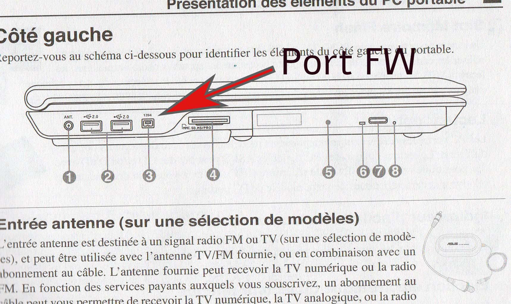

    Ensuite Bouvaut n'est pas trop connaisseur mais si son portable date un peu il faut qu'il regarde si il est pourvu d'une entrée FW comme mon Asus:
    Pas certain mais avant de faire des frais en connectique compliquée il faut qu'il vérifie.
    C'est très reconnaissable comme port.
