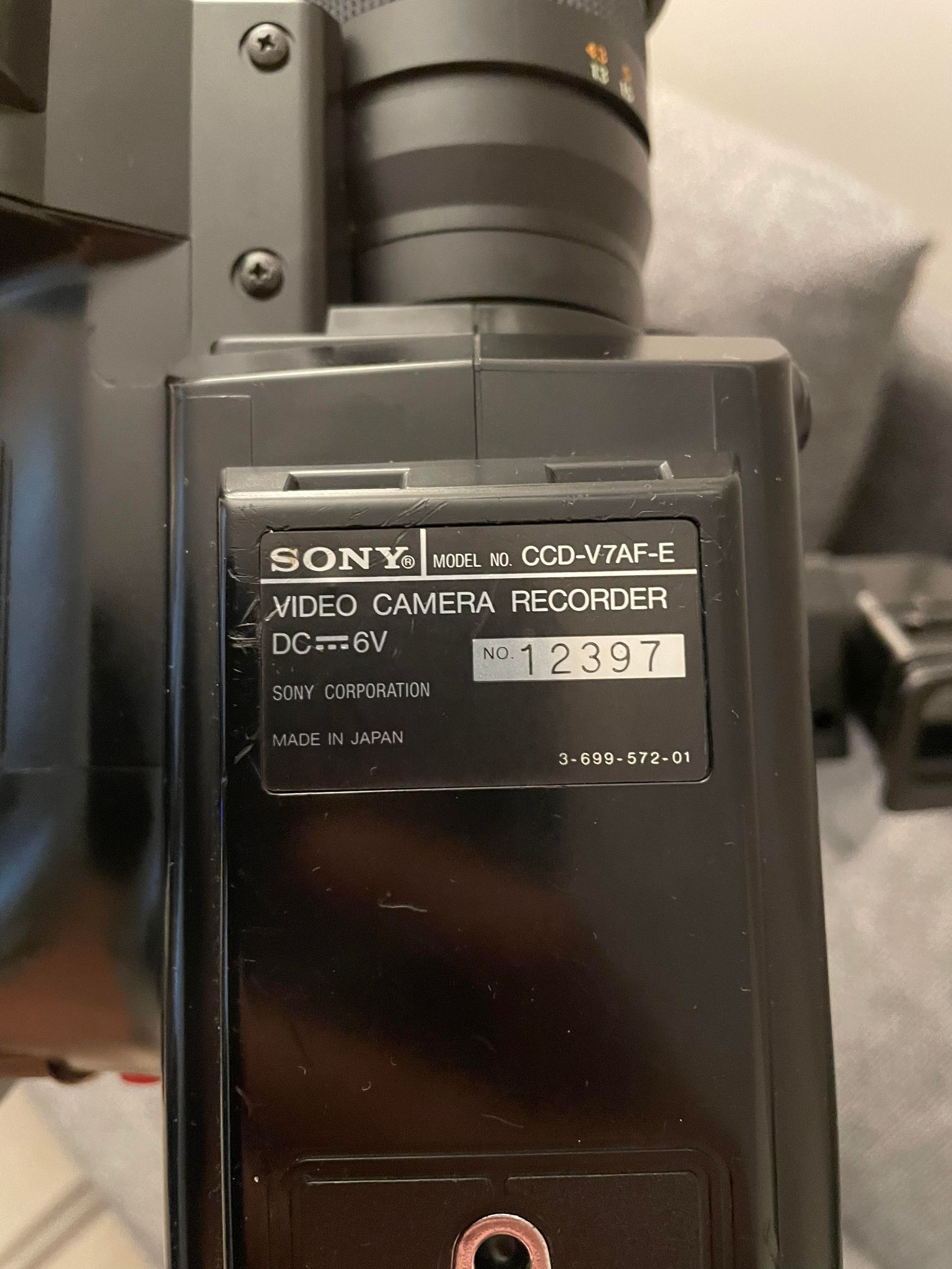

    Aujourd'hui, j'aimerais également convertir de vieilles cassettes video8. Je sais que les video8 ne possèdent pas le bon format pour être insérées dans un adaptateur VHS et ainsi reprendre le même setup que celui d'il y a quelques mois.

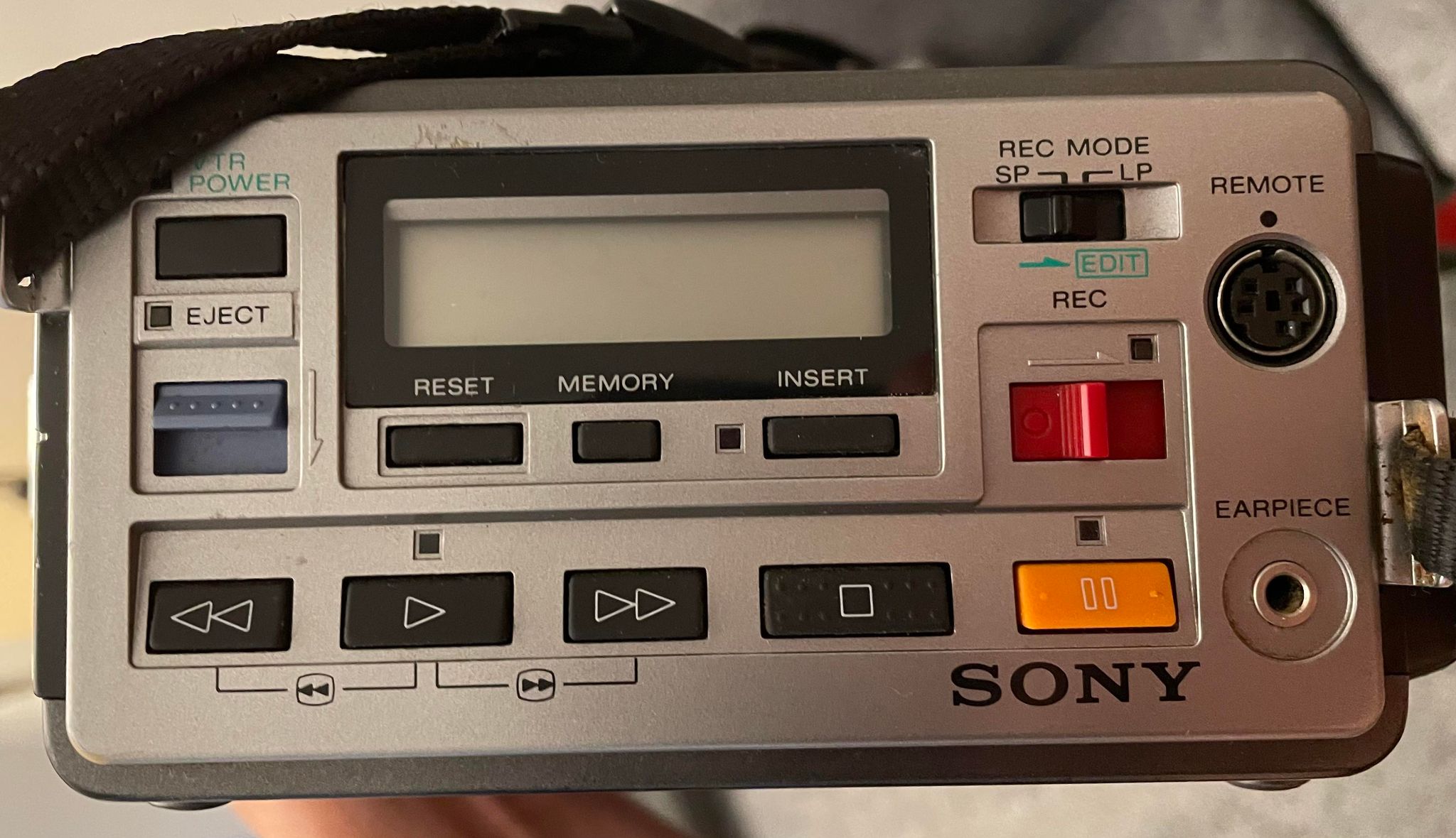

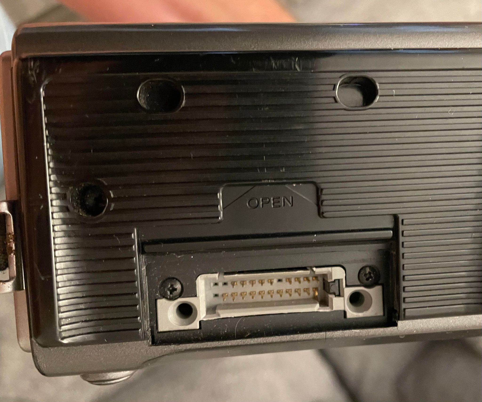

    En revanche, j'ai retrouvé chez moi une très vieille caméra (SONY ccd-v7af-e). Elle fonctionne toujours et je peux lire les video8 lorsque je les insère dedans. Le problème que je rencontre est que je n'ai pas la moindre idée de comment la connecter à mon PC. Les seules connectivités ont un format que je ne connais pas du tout (l'une ressemble à du s-video sans visiblement en être réellement un).
    Avec les photos fournies, sauriez-vous me conseiller sur le type de câble à acheter pour réaliser l'opération ?
    Merci beaucoup pour votre aide !

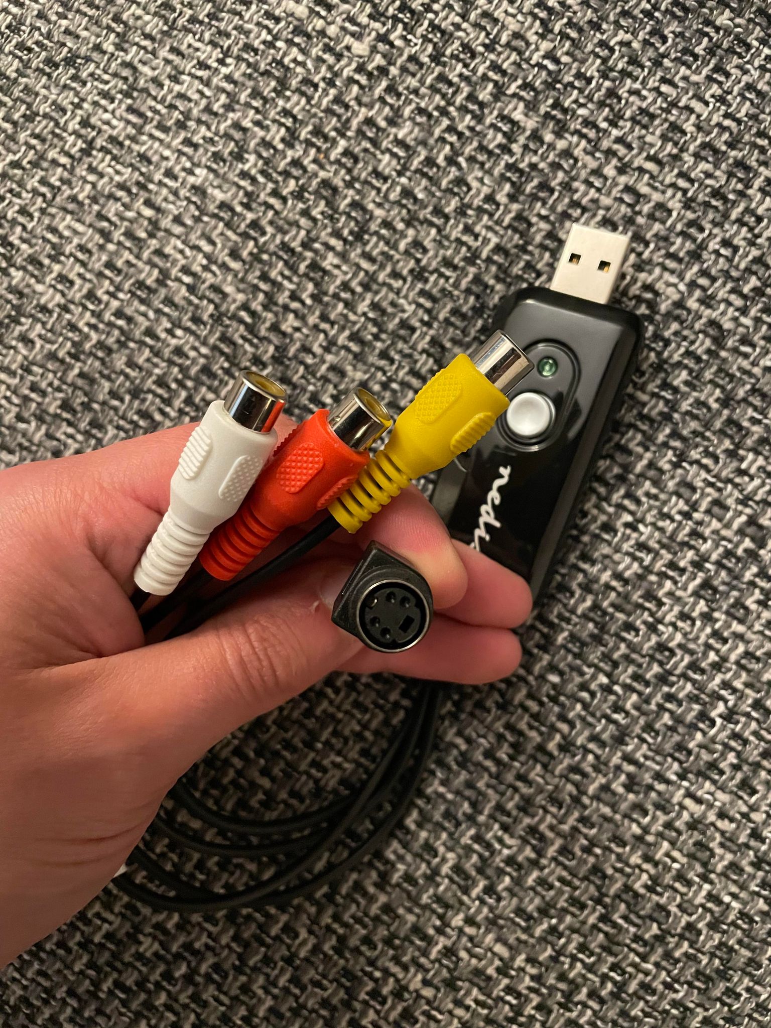

    PS : l'image avec les câbles et la clé USB correspond au device que je branchais à mon PC pour numériser via mon magnétoscope.

    Il te manque l'adaptateur RFU-85 qui se connecte sur le connecteur 24 pins.
    La prise au dessus de la sortie casque, marquée remote, n'est pas du S-Vidéo mais pour brancher une télécommande

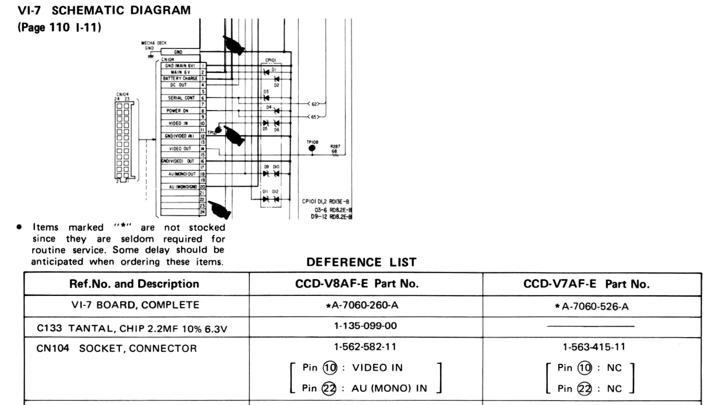

    Le schéma des branchements du connecteur 24 pins

    J'avais a une époque fabriqué un adaptateur en enfichant des pins dans le connecteur de la caméra, et en soudant des prises RCA femelle dessus puis en coulant de la colle thermofusible pour reconstituer un connecteur (avec un peu d'huile déposée sur le plastique avant pour faciliter le "demoulage".

    La numérotation des pin n'est pas la même entre ton dessin et le schéma Sony.
    On peut aussi utiliser une nappe de disque IDE en réduisant la largeur du connecteur
