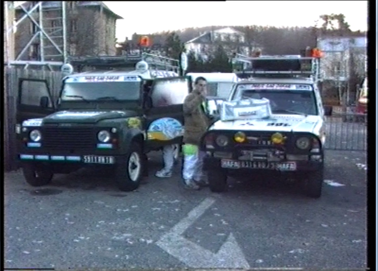

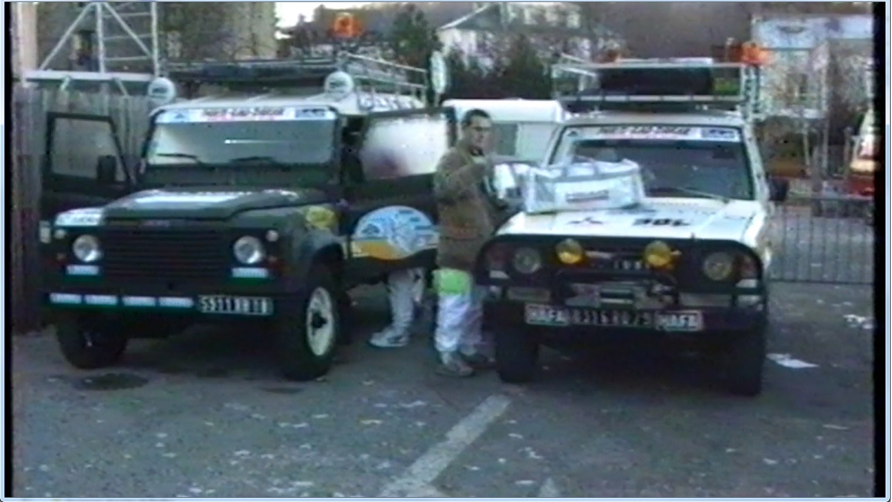

    Laisse tomber IMovie qui zoom et recadre en 16/9 en coupant les pieds et les têtes.
    Entre le fichier d'hier soir et celui de ce matin, une bonne partie des scratchs ont disparu, reste quand même quelques drops.
    et FCP au bon format
    Il y a aussi un souci de luminosité et de chroma, à voir si c'est l'encodage mp4, regarde la calandre de la jeep :
    on distingue mieux les grilles sur l'image du bas
