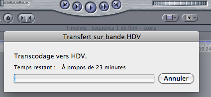

  5. much89
    Quand je relance le transfère sur bande j'ai ce joli message qui apparait ça passe de 23 minutes à 1h30... les dernières fois (quand ça ne marchait pas) ce "transcodage vers HDV" durait 10 seconde et un nouveau message me disait qu'il n'y avait pas de caméra HD reconnu.
    Est-ce bon signe de devoir attendre plus d'une heure pour un film de 12minutes?
  6. much89
    :bravo:
    ça marche !!! après 1h40 d'attente la caméra c'est mise en marche et mon film se copie sur mon miniDV =)
