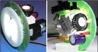

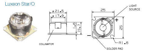

    3- Coté lampe du projo je vais essayer une solution à base de led blanche 5500 °K de type Lumiled Luxéon avec lentille incorporée, j'en ai une et j'ai vu un site allemand qui utilisait la même justement.

    (3) j'ai essayé les LED blanche hyper puissante. tu as plusieurs température de couleur.
    mais il en faut beaucoup pour faire la puissance souhaitée. et il faut bien diffuser devant car elle ont tendance à emettre un rond de lumière car l'angle d'éclairement est petit. je les avaient toutes orientées au même point. j'en avait 10. pas assez puissant pour moi. et 10 c'est déja volumineux devant la fenètre de projection de 4x5. elles consomment beaucoup 220ma si je me rappelle bien.et ont une tension aux bornes élévée pour des led 3V si je me rappelle bien.
    il faut faire un montage serie parrallele sur les 12V. circuit imprimé obligatoire. comme la photo en debut de sujet.
    je n'ai pas eu le temps d'approfondir trop. et vu que la lampe 5W 12v pour projecteur c'est plus facile à utiliser j'avais laisser tomber. j'ai peut être eu tort. j'y reviendrait peut être si j'ajoute des led RVB pour corriger la Balance des blanc.

    Pour la led c'est juste une idée "piquée" sur un site pro allemand ( voir photo jointe qui montre le montage final) et la description de la led jointe aussi, et de plus très simple à utiliser comme une vulgaire led, jusqu'à 350 mA en continu ( de 1 à 3W ), 10° d'ouverture et livrée montée sur une petite plaque alu pour montage hyper simple sur un petit radiateur.
