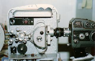

    Rien à voir avec les transferts, mais cela peut intéresser les amateurs d'argentique qui fréquentent ce forum :
    Il y a bien longtemps, j'avais tenté de réaliser une copie de 8 mm sur du Super-8 en utilisant le même principe que WorkPrinter, c'est à dire en filmant directement la fenêtre de projection.
    Le projecteur était un Weimar (voir le lien ci-dessous), et la caméra une Beaulieu 2008 (celle qui a précédé la célèbre 4008).
    La lampe du projo avait été remplacée par une ampoule de faible puissance pour permettre l'immobilisation sur image sans brûler le film. La caméra était en mode "image par image" et entre chaque prise, il suffisait de commander le film à la main en tournant l'axe du mécanisme.
    Pour les essais, le film avait été engagé à l'envers dans le projecteur, mais la perforation unilatérale du 8 mm entraînait une inversion droite gauche.
    Si les résultats avaient été bons, j'avais envisagé de bricoler un système permettant de maintenir la caméra à l'envers pour placer le film normalement... hélas, n'ayant pas été convaincu par la qualité de l'image obtenue, j'ai fait faire une copie par Kodak.
    http://www.ifrance.com/projcollect/weimar.htm
    Voir ci-dessous le bricolage en question.
    a+
    Bien cordialement.

    Super l'accouplement, mcr
    On dirait que les 2 machines "matchaient" directement sans objectif intermédiaire.

    La caméra était munie d'un objectif macro permettant de cadrer directement la fenêtre de projection.

    Pour gonfler du 8 ou Super8 en 16, le principe de ton montage est tout à fait valable. Le bloc optique de MovieStuff résoudrait complètement le problème d'inversion d'image, sans optique macro. :)
    Marc, la VX2000 n'ayant pas d'objectif interchangeable, une bonnette est nécessaire même en prise de vue axiale. La bonnette du renvoi optique du WorkPrinter a la valeur adéquate, il suffit de l'utiliser sans le miroir.
    Pour une prise de vue axiale avec ton objectif Nikon, il faudrait utiliser un caméscope à optique interchangeable tel le Canon XL1. Comme les résultats sont très bons avec le renvoi optique du WorkPrinter, ne te compliques pas la tâche. ;)
    L'optique EL-Nikkor que j'utilise est spécialement corrigée pour la macro. Elle est fixée sur le projecteur et projette directement sur la cible de la caméra dont on a enlevé l'objectif. L'orientation de l'image est corrigée par un prisme inverseur monté à l'avant de la caméra. :D
