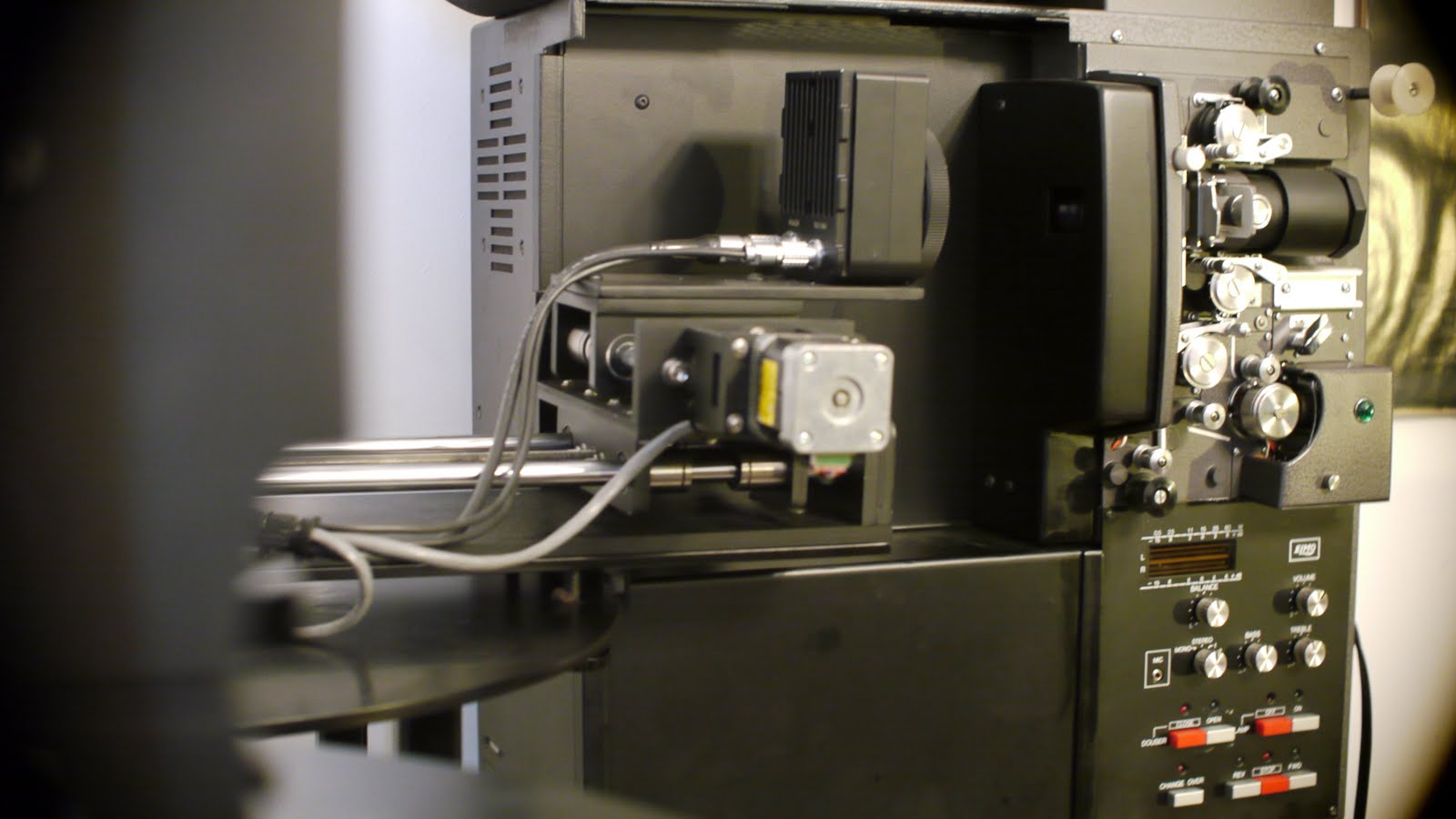

    En me baladant sur les forums de cinematographie je suis tombé sur ce fournisseur aux US :
    Frame Discreet Home
    ils utilisent une sorte de workprinter assez élaboré, qui numérise du 8 et du 16 sur un ELMO modifié, en filmant le tout avec une camera SI-2K mini (10 stops de dynamique) en RAW
    Il y beacoup d'images d'exemple sur le site, qui sont pas mal. Ils ont l'air de maîtriser ce qu'ils font, le tarif en S8 est 30$/50'. C'est pas donné donné, mais bon "you get what you pay for" comme on dit.
    Je testerai sans doute à l'occasion.
