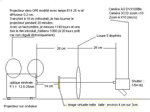

    Je vous met la façon dont je transfert. Au passage, je remercie vivement Jcgrini car je me suis inspiré de son schéma pour faire le mien...
    Bon évidemment, les côtes ne seront pas les mêmes en fonction des projo et des caméras...

    Je vaisn essayer avec un vieux film pour voir....
  3. Manu drasko
    489
    J'ai essayé comme le préconise Jc, ,j'ai laissé le GPE sur l'arrêt sur image pendant 5 minutes. L'image ne crâme pas. Ceci dit, quand je fais l'arrêt sur image sur ce projecteur, il y'a un cache rond, percé de trous qui semet devant la lumière... ça permet aussi de protéger l'image... Par contre, sans ce cache, je ne sais pas si ça crâme l'image sur de grands arrêts image....

    Le diffuseur est placé à un 1.5 cm de l'ampoule sur le GPE. ça n'a pas encore fondu...
    Pour les diaph, les valeurs de 4 à 8 sont des valeurs correctes... En dessous et au dessus, ça devient critique... Mais bon, nous n'allons pas revenir la dessus, sachant aussi qu'il y'a les capteurs vidéo à prendre en compte et les lux...
    Pour les lux, moi la DVX 100 est de 3 lux. Donc, je dois plus éclairer par définition par rapport à une caméra XM2 qui doit avoir moins de 1 lux je crois.
