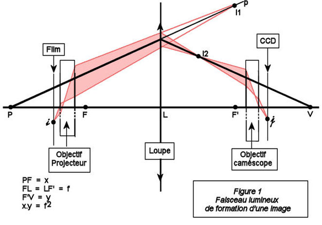

    Demande d'explications sur le système optique
    Bonjour Jcgrini,
    Bonjour Jojonase,
    Merci pour vos indications elles me seront utiles.
    Pour ce qui est des explications sur les principes optiques, je pense comprendre jusqu'au stade de la troisième figure.
    Je ne saisis pas comment est déterminé le point I1 et pourquoi le point I2 est à l'intersection de LI1 et de Cc.
    Que représentent les points I'2 et I'1. ?
    Tout ceci a bien sûr un caractère théorique et il est évident que la mise au point se réalisera par tâtonnement.
    Mais j'aime tant comprendre.
    Encore une fois merci de vos interventions.
    Willy Vanmarcke

    La première figure schématise le cheminement des photons à partir d'un point i de l'image ciné jusqu'au point j du capteur CCD.
    L'objectif du projecteur capte une partie des photons dans un faisceau étroit, qu'il renverse puis concentre vers l'image I1. I1 est l'image toujours réelle que l'on matérialise sur l'écran en projection normale. L'interposition de la loupe dévie le faisceau vers le point I2 après lequel il diverge vers l'objectif du caméscope qui l'inverse et le concentre à nouveau vers le point j. L'approximation consiste à assimiler ce faisceau, qui est très étroit, au rayon principal qui est le chemin le plus direct d'un objectif à l'autre. C'est la droite Pp qui est déviée par la loupe vers le point V. On remarquera qu'aucun rayon physique passant par I1ne traverse la lentille par son centre: seuls passent par le centre L les rayons issus du centre de l'image ciné. Utiliser en rayon fictif passant par le centre L, et donc non dévié, et passant par le point I1 est donc une commodité correspondant à une vérité géométrique.

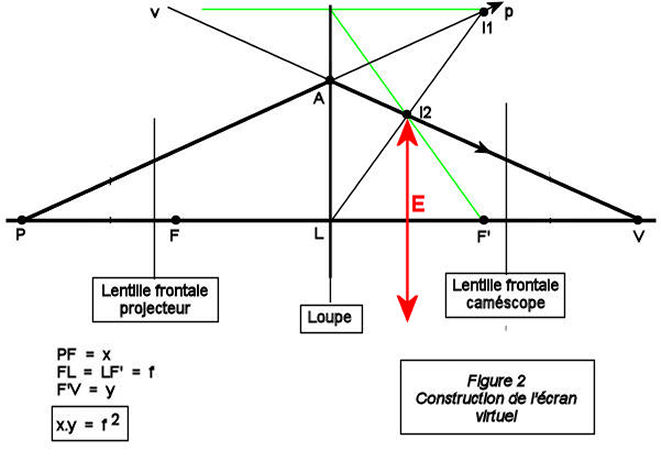

    Sur la figure 2 on suppose que I1 correspond à l'un des coins de l'image ciné. I1 étant sur la droite PAp son image I2 donnée par la loupe est sur la déviation de catte droite, vAV. Mais il est également sur le rayon fictif non dévié LI1 passant par le centre de la loupe. Les lignes vertes reproduisent la construction classique figurant dans les manuels avec la parallèle à l'axe déviée vers le foyer image F'. On voit que les 2 constructions donnent le même point, mais la mienne est plus simple.I2 étant l'image d'un coin du rectangle la double flèche rouge E représente bien la position de ce qui est , vu du caméscope, un écran virtuel dont émanent tous les faisceaux constituant l'image enregistrée.

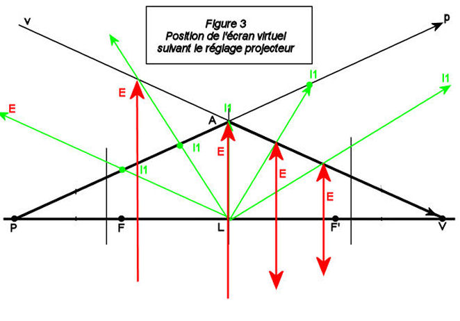

    La figure 3 montre les positions de cet écran E en fonction de la position du réglage de lise au point du projecteur:
    Si I1 est éloigné (tirage faible de l'objectif) l'écran virtuel E est proche du foyer image F'.
    Si I1 se rapproche de la loupe, E s'en rapproche également. Tant que I1 est au-delà de la loupe, l'écran E est une image réelle, que l'on doit pouvoir matérialiser sur un écran.
    Si I1 est sur la loupe I2 se confond avec.
    Enfin si I1 est en avant de la loupe (tirage maximum) I2 devient une image virtuelle : plus I1 est proche de F plus E est éloigné (si I1 est en avant de F le dispositif ne fonctionne plus).
    Dernière remarque : quelle que soit la position de E le flux de photons canalisé entre la droite AV et l'axe PV reste le même, ainsi que l'angle AVL : la brillance de l'écran reste la même et le réglage du zoom sensiblement le même également.

  9. jcgrini
    Conseiller Technique So
    5 970
    13
    7 909
    +1 / 1 / -0
    :bravo: :bravo: Jojonase:bravo: :bravo:
    Super, enfin j'ai l'explication théorique et graphique de mes expérimentations.
    j'ai un problème avec l'explication du 3eme graphique.
    tu veux dire entre le projecteur et la lentille?
    tu veux dire aprés la lentille?
    et là je ne suis plus.:(
    merci de ton temps.
  10. Jojonase
    45
    Jc Grini
    Mes expressions "au-delà", "avant" ou "après" sont incorrectes parce que trop imprécises; Il est bien entendu que les points I1 représentent l'endroit où serait la toile en projection réelle, loupe enlevée et mise au point faite avec l'optique du projecteur. Les flèches rouges représentent l'endroit où vient l'image quand on enlève la toile, loupe en place. Si la position de la toile, fictive ou non, sur laquelle on met au point le projecteur est du côté du caméscope (à droite de L sur la figure) l'image (flèche rouge) sur laquelle on doit régler la distance du caméscope est du même côté de la loupe. Si la toile, ou le carton, sur lesquels on ferait le réglage en distance du projecteur est entre la loupe et le projecteur la flèche rouge représentant la position sur laquelle il faut régler le caméscope vient elle aussi du même côté de la loupe (à gauche sur la figure) et peut même se trouver très loin en arrière du projecteur lui-même. Dans le premier cas, à droite de la loupe sur la figure, la flèche rouge représente une image réelle, que l'on peut voir en interposant une feuille blanche. Dans le 2ème cas, à gauche sur la figure, l'image est virtuelle: on ne peut pas la matérialiser en mettant un carton à son emplacement; Enfin si l'on met au point le projecteur à une distance plus proche que celle du point F l'image "saute" de l'autre côté, en arrière du caméscope qui ne peut plus la voir.
    En ce qui concerne le dernier point, si les points I1 représentent bien l'un des angles du rectangle image, la droite PAp et sa symétrique vers le bas, non représentée ici, dessinent les limites du faisceau de lumière sortant du projecteur. Ce faisceau ne change pratiquement pas de largeur quand on modifie la distance de mise au point du projecteur, ce qui veut donc bien dire que le flux lumineux est toujours le même, quelle que soit la position de l'écran virtuel (la flèche rouge).

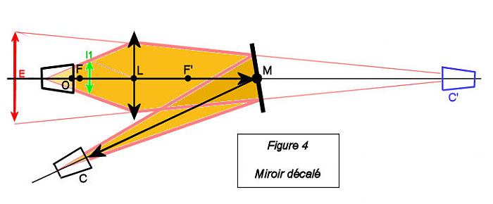

  11. Vanmarcke willy
    86
    J'en suis à ma cinquième lecture des notes, et je pense commencer à comprendre.
    Si vous le permettez, j'attends avec une certaine impatience l'intégration du miroir dans le montage.
    Ce denier intervient-il dans le calcul du positionnement relatif du projecteur, de la loupe et du caméscope*.
    Faut-il placer le miroir entre le projecteur et la loupe, ou entre la loupe et le caméscope le deux positionnements se retrouvent dans cette discussion*.
    Par la suite serait-il possible de réaliser une synthèse de tout ceci*?

    Bonjour à tous
    Voici la 4ème figure de construction optique. C'est un schéma de principe, aucun élément n'étant à l'échelle. On retrouve les éléments principaux des figures précédentes, C' étant le caméscope lors des opérations initiales de réglage et avant mise en place du miroir. Ce dernier n'a comme fonction principale que le retournement gauche-droite de l'image et en second la cassure des rayons lumineux et le rabattement en C du caméscope. Son emplacement n'est donc pas critique et peut être choisi au mieux des convenances. La seule contrainte est que le chemin LMC reste égal au chemin LC'.
    A la mise en place finale, on vise avec le caméscope le point central de la zone éclairée sur le miroir par le projecteur puis on dirige le miroir en orientation et en inclinaison de façon que le faisceau réfléchi recouvre aussi exactement que possible la lentille frontale de C.
    Aux environs d'une incidence de 30° l'image parasite d'un miroir ordinaire est décalée, quelle que soit la distance, d’une quantité constante égale à 0,7e, e étant l’épaisseur du verre, soit moins d’un mm. Or le point d’une image de 720 points est plus grand que le mm si l’écran fait plus de 0,72 m de largeur. Si donc on a la chance de pouvoir faire que l’écran virtuel soit en gros à plus de 4 mètres du caméscope (pour une focale projecteur de 25 mm) on n’a pas besoin d’un miroir optique, l’image principale et l’image parasite étant pratiquement confondues.
