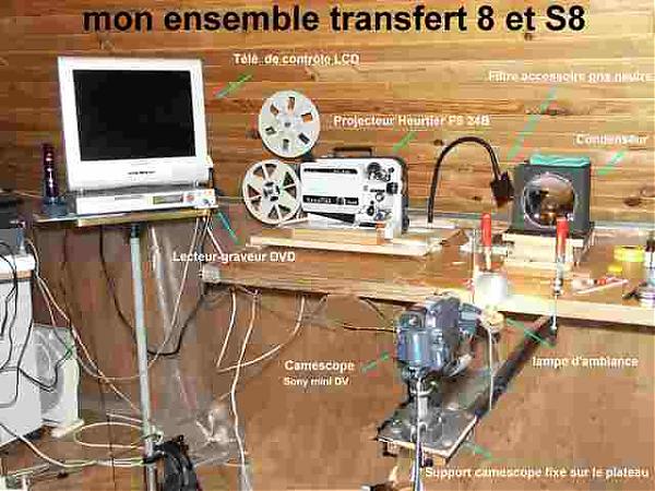

    transfert 8 et S8
    Ci joint mon ensemble de capture- transfert qui fonctionne bien mais hélas sans un projo à vitesses variables (mon camescope est réglé au 1/25) ensemble 2 bis.jpg
    Nota :
    La photo est petite mais n'ai pas encore la maitrise de l'insertion de celle-ci !

    jacqolli
    ta photo est vraiment trop petite. il faut en gros 640 x 480 pour être bien visible. essais de faire comme je te l'expliques sur mon tuto plus avant.
    par contre j'aimerais bien comprendre comment tu l'as inserée sur le repaire.?? je ne connais pas cette methode là. tu as utilisé le trombone (pièces jointes)?

    jacqolli
    c'est déjà mieux mais si tu utilises ma méthode et que tu héberge ton image sur ImageShack® - Hosting tu peux aller à 1,5Mo. avec 250 ou 400Ko tu auras déjà une belle image pour le forum.
    n'utilises pas la fonction "trombone" de ce forum.
    tu captures direct sur un lecteur graveur de DVD? donc tu captures en format MPEG2.
    tu aurais tout à gagner en capturant en AVI-DV direct sur PC avec par exemple CaptureFlux de Paul.Glagla .
    même si tu devais faire le montage avec MovieMaker 2.0 de XP.
