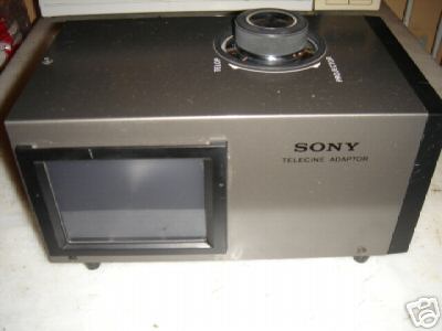

  13. lionelrp
    82
    BONJOUR TOUT LE MONDE
    CETTE MACHINE LA VOUS CONNAISSEZ?
    MACHINE SONY DE TRANSFERT VCR4
      14.4 KB
      181

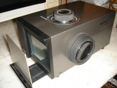

  14. lionelrp
    82
    UNE AUTRE PHOTO
    FAIT pour PHOTOs , FILMS et DIAPOS
      16.8 KB
      181
