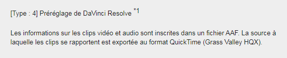

    Si tu fais un export AAF à partir d'Edius vers Resolve il faut choisir dans la boite "outil d'exportation de projet AAF" le type 4 en bas de cette boite de dialogue. C'est ce qui est écrit dans la doc Edius.
    Je suis en train d'explorer ce type d'export, et seul le type 4 m'a permis de retrouver ma time line dans Resolve 17.

    J’ai effectivement exporté en AAF et je vois bien apparaître la timeline, suite des clips mais en rouge. Mais je n’ai pas fait attention au type 4. Cela permet-il de conserver dans le fichier AAF le lien vers les clips ?
    Dois-je convertir mes clips ? Visiblement Davinci arrive à lire le codec Canopus puisqu'il affiche les clips dans le média pool...mais pas dans la timeline

  11. Khronos
    1,970
    384
    +43 / 73 / -1
  12. samalaplaya
    7,325
    72
    753
    +55 / 150 / -1
    Oui, merci pour lui. Ce que je lui indiquais de faire commence à la page 8 de ce doc.
    Je ne sais pas à quoi ce "type 4" de AAF fait référence, mais si c'est ça le hic, on a sacrément perdu du temps bêtement :laugh:
    (enfin c'est jamais perdu finalement)

    Avec le type 4 l'export se fait correctement. J'ai exporté 2 time line aujourd'hui.
    De temps en temps un clip ne se transfère pas. Il faut appliquer le point 3 de samalaplaya évoqué dans un précédent post.

    De retour sur mon projet !
    Grace à vos conseils et au document GrassValley indiqué j'ai pu récupérer mon projet EDIUS dans Davinci.
    SUPER !
    Il manque les titres, les transitions et le effets video mais je pense que c'est normal.
    En tout cas l'essentiel est là !
