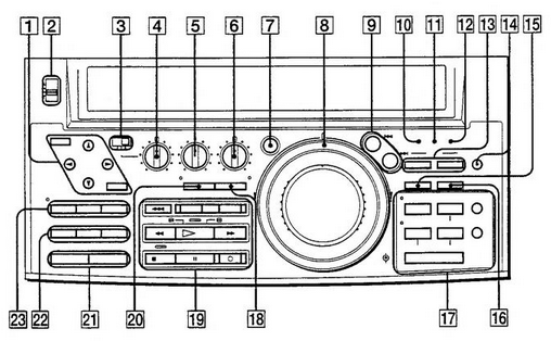

    Peut être le bouton de sélection de l'audio (PCM / MIX / STD) qui serait sur PCM alors que la cassette n'a que du son FM, correspondant à la position STD sur ce magnétoscope.
    Il n'y a eu que quelques rares caméscopes dotés de l'enregistrement du son PCM (ex: CCD-V5000, CCD-V6000).
    Bouton N°3 sur le schéma ci-dessous.
