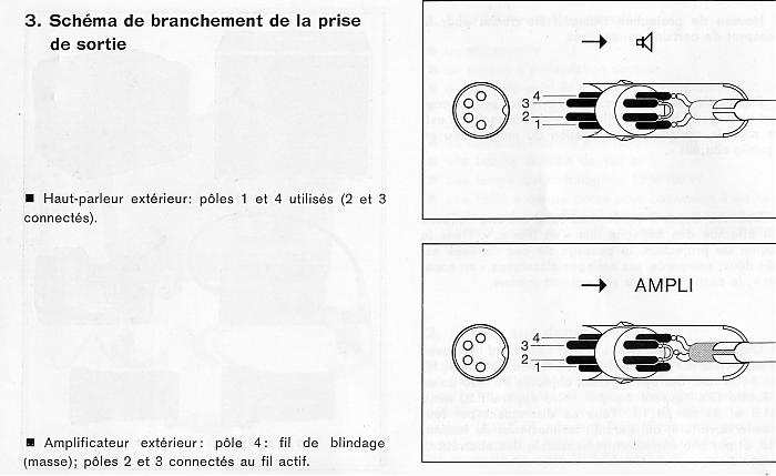

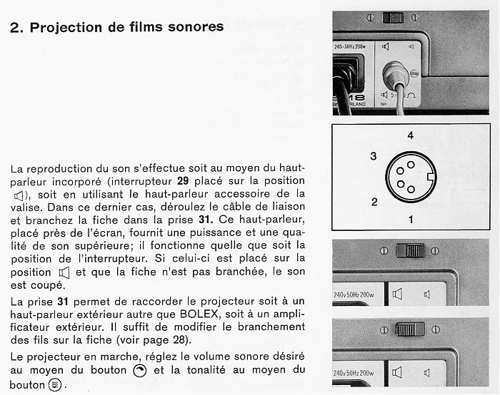

    Ayant dernièrement transférer mes 8 mm sans le son car mon projecteur Bauer P16 sound étant HS au niveau sonore, j'ai récupéré un bolex SM8.
    Je peux apparement le connecter à un amplificateur extérieur. Le problème est que je n'ai pas de cordon mais j'ai la fiche din 4 poles male. Pourriez vous m'indiquer les différents schémas et connecteur nécessaire afin de le relier soit à un amplificateur, soit au pc:perplexe: , soit au camescope par la prise micro.
    Ces différentes connection sont-elles risquées pour le matériel ?(ampli, pc ou camescope)
    Merci de vos aimables réponses(ci joint les schémas de raccordement Bolex sm8).

    Merci GeGe13 pour votre réponse.
    Que dois-je connecter à l'autre bout du cordon dans le cas de l'amplificateur (je pense me raccorder sur auxilliaire). Pour l'entrée ligne du Pc, je suppose qu'il s'agit d'un connecteur jack ( quel type :help: comment le raccorder:help: , quel cable:help: ). La solution vers le camescope me semble plus compliquée(qu'est ce qu'un attenuateur, schema de montage ?)
    Dans le cas de la capture par le pc, quel logiciel utiliser ?
    Mes questions sont évidentes pour toi mais nécessaires pour un néophyte comme moi.
    Merci encore
