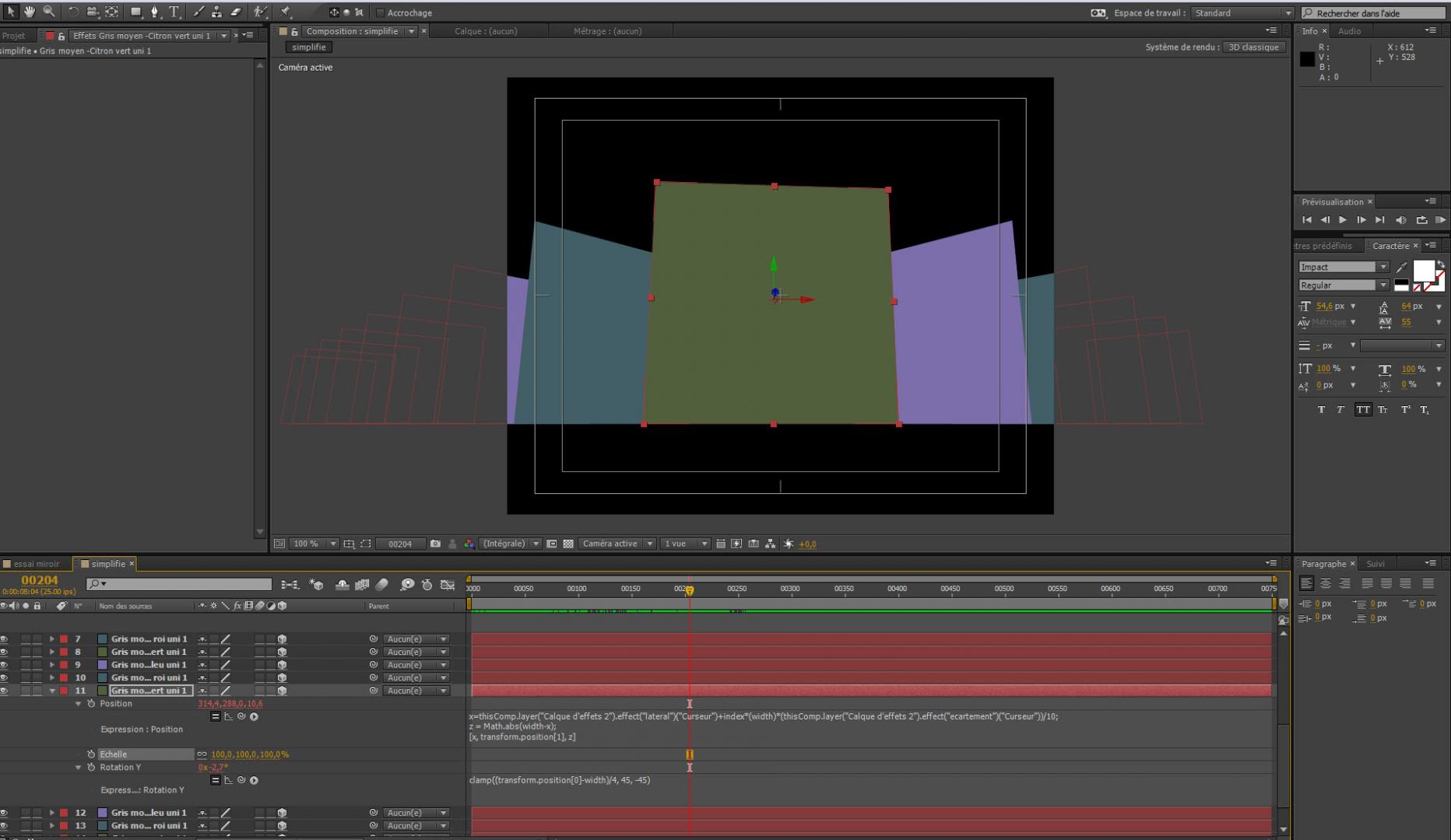

    Pour une fois j'ai une question.
    J'ai crée une composition After Effects qui reproduit l'effet coverflow sur Itunes. C'est à dire des jaquettes qui défilent de gauche à droite de biais, et s'aligne face à caméra lorsqu'elles sont au centre.
    Si j'ai réussi à reproduire assez facilement l'effet de base, j'essaie d'ajouter un autre effet très simple, en vain.
    Quand ma jaquette est au centre, je veux qu'elle soit à 150% d'échelle.
    Concrètement mes jaquettes sont contraintes entre -45 et +45° selon leur position dans l'espace.
    Le problème est que pour l'echelle, je ne passe pas d'une valeur de -45 à +45 mais de 100% à 150% puis à nouveau à 100%. En gros il suffit de convertir les valeurs comme suit :
    rotation : -45 0 45
    echelle : 100 150 100
    Je suis parti dans des if/else, je pense que je peux y arriver de cette manière, mais il y a forcément plus simple ?
    Une capture pour être plus clair (et oui, mes expressions pourraient être mieux rédigées)
      160.7 KB
      202

    Code:
    r = Math.abs(transform.yRotation);
    r = linear(r,0,45, 150,100);
    [r,r,r];
    Je n'ai pas iTunes donc je ne peux pas voir le rendu que c'est sensé obtenir, mais avec l'essai que j'ai fait c'est un peu saccadé.
  3. viclio
    1 970
    656
    +0 / 4 / -0
    Mais bien sûr !
    Je suis un peu c... quand même parce que j'avais justement utilisé Math.abs pour contourner un problème similaire (sur la position z)
    Par curiosité, il existe une manière de transférer comme je l'indique, du genre
    x y z vers
    a b c
    linear marche très bien en effet pour du
    x y
    a b
    mais si on veut dépasser ces ensembles ?
    Sinon ça marche très bien, c'est fluide, aucune raison que ça saccade chez toi... :(
  4. beginUndoGroup
    3 170
    142
    +4 / 2 / -0
    Désolé j'ai pas trop compris la question concernant x y z vers a b c..
    et qu'est-ce que tu entends par "dépasser ces ensembles" ?
  5. viclio
    1 970
    656
    +0 / 4 / -0
    C'est pas facile à expliquer...
    Si je reprends mon précédent exemple, disons faire varier l'échelle de 75 à 150 puis à 50, selon que je passe de rotation -50 à 0 à 75.
    Je pense aux méthodes d'interpolation, comme si on pouvait écrire
    inear(t, t1, t2, t3, value1, value2, value3)
  6. beginUndoGroup
    3 170
    142
    +4 / 2 / -0
    Il faut le faire à la main et décomposer ton ensemble en autant de régions que tu veux de comportements. Pour ton exemple ça donnerait:
    si r <= 0 : linear(r, -50,0, 75,150)
    sinon: linear(r,0,75,150,50);
  7. viclio
    1 970
    656
    +0 / 4 / -0
    Donc mon intuition avec les if/else était finalement la bonne (sauf pour cet exemple précis puisque le Math.abs permet d'éviter justement cette segmentation)
    J'imagine même pas le cassage de tête s'il y a beaucoup de valeurs à découper...
    En tout cas merci pour le coup de main !
  8. beginUndoGroup
    3 170
    142
    +4 / 2 / -0
    Clair.
    mais la plupart du temps on s'en rend pas compte. Si les valeurs sont données par des clés sur la timeline, il suffit de chercher l'index de la clé précédente, et faire linear(time, key(n).time,key(n+1).time, key(n).value, key(n+1).value).
    J'ai pas trop compris si tu en avais besoin ou pas, mais si tu n'a pas de clés associées tu peux mettre tes données dans des tableaux:
    Code:
    bordures = [-10,0,15,150]; // tableau ordonné de nombres
    valeurs = [-500,200,-50,0]; // tableau de même longueur. les valeurs peuvent aussi être des points 2D ou 3D, ou autres
    N = valeurs.length;
    x = ... // le paramètre
    if (x<= bordures[0]) valeurs[0]
    else if (x>=bordures[N-1]) valeurs[N-1]
    else{
       // trouver la région:
       n=0; while (x>bordures[n+1]) n++;
       linear(x, bordures[n], bordures[n+1], valeurs[n], valeurs[n+1])
