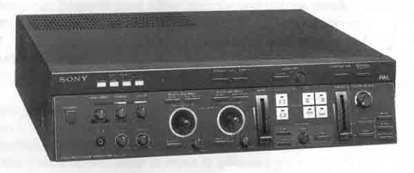

    Pour les transferts j'utilise un camescope Pana NV-DX100 ou le Canon XM1 que je met en automatique je règle donc la BDB et entre le camescope et le scope je met un correcteur de couleur Sony XVC-900 avec cet appareil je peus affiner ma balance.

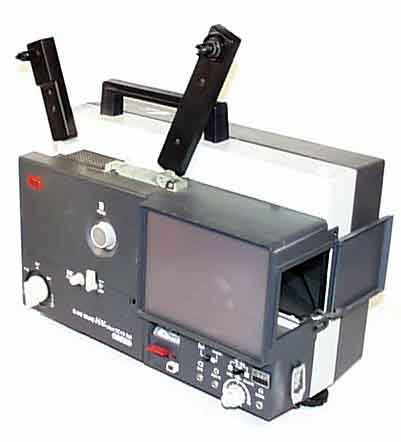

    J'en profite pour vous dire que je suis à la recherche d'un projecteur Elmo type SC-18 M.
    Si vous avez ça dans votre grenier ou cave je suis preneur.

    Il est certain que pour la correction des couleurs, en utilisant un correcteur de couleur Sony XVC-900, Stumpy partait gagnant! :bravo:

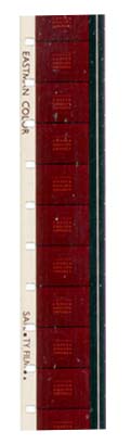

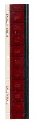

    Gagnant, gagnant pas tout le temps car lorsque j'ai des films à dominates verte Ferraniacolor, magenta Gévacolor et autres ce n'est pas toujours évident.
    Voila un exemple de film qui a mal suppoté le temps.

    Il est vrai que certaines copies commerciales sont devenues presque illisibles avec le temps. Pour les marques Gevaert, Ferrania, Ansco et Orwo et quelques autres, plus de trente ans après, ça devient parfois mission impossible! Le bon choix était bien sûr kodachrome.

    Pour ceux qui se servent de caméscopes pour la reprise des images, il n'est malheureusement pas possible de se servir d'un correcteur comme celui illustré par Stumpy car celui-ci doit de placer en sortie de caméra, avant le magnétoscope et le moniteur de contrôle.
