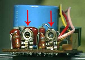

  8. Stumpy
    +0 / 2 / -0
    3 850
    3 609
    Salut Lapado.
    Je t'envoie une image que j'ai capturée en vidéo.
    Les 2 résistances sont signalées d'un flèche rouge.
    L'image n'est pas terrible mais je pense que cela va te servir.
    Cordialement
    Stumpy
  9. lapado
    161
    ok merci bcp je crois les avoir identifiés
    mais peut on les faire varier pendant la projection?
    pourquoi as tu eu besoin de les remplacer?

  11. lapado
    161
    merci stumpy
    c qd meme un reglage dificile a faire
    as tu trouve un critere d'optimisation ?
    quel est selon toi la resistance correspondance(droite ou gauche de ta photo) 18 images /seconde celui qu'il faut faire varier?

  13. lapado
    161
    j'ai beau tourner les deux resistances dans les deux sens je ne vois pas d'effets sur l'image
    je me demande si c pas mieux de jouer sur la tension d'alimentation
  14. Stumpy
    +0 / 2 / -0
    3 850
    3 609
    Je pense que si tu joues sur la tension d'alimentation, tu vas baisser la puissance la lampe et donc manquer de luminosité et là désolé je suis imcapable de te conseiller.
    Je trouve bizzare que les résistances de réagissent pas.
    Si ton projo est sonore es-ce que tu ne fait pas varier des résistances qui se trouvent sur la platine audio.
  15. lapado
    161
    ce sont les seules qui ressemblent aux tiennes pourtant
    en effet le projo est sonore
    mais la variation est grrande et se voit s'entend meme?
