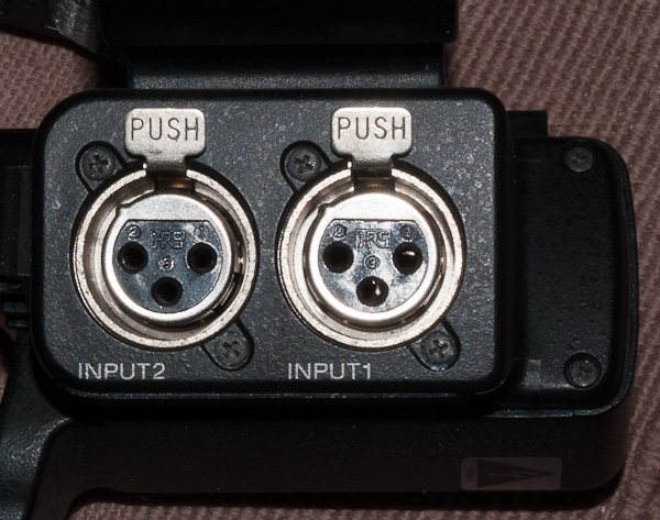

  5. saint kro
    24 189
    +744 / 4 320 / -92
    La PD170 a des entrées symétriques.
    Si tu rentres en asymétrique, oui.
    Par contre si tu restes en symétrique aucun problème, aucune résistance n'est shuntée.
