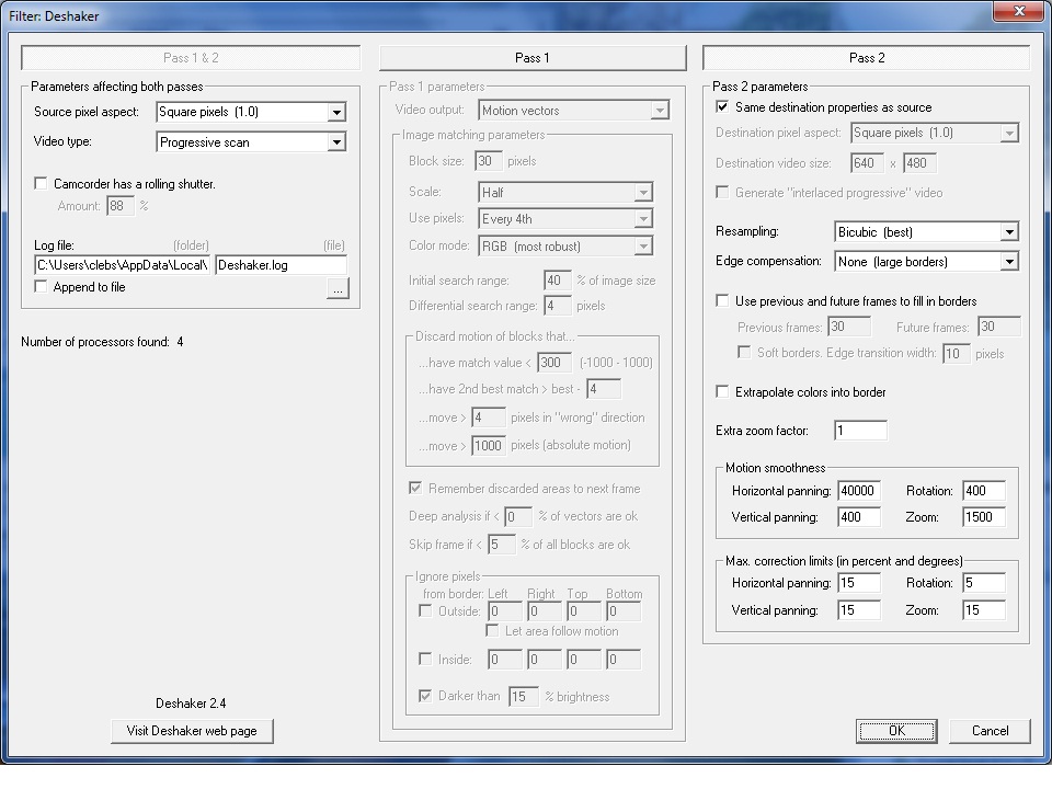

  8. jempi13
    220
    Ah, ça y est, j'ai touché au non endroit.
    Les images sont simplement repositionnées sans subir la moindre transformation ou mélange entre elles. On peut dire que c'est une série d'image fixes animées selon un trajectoire telle qu'elles se raccordent entre elles.
    Ainsi les objets qui participent au mouvement d'ensemble gardent leurs contours nets et glissent en douceur. Ceux qui sont en mouvement relatif ou animés ont toujours leur aspect saccadé, mais cela reste dans le domaine de ce qu'on peut voir sur des vieux films et procure un certain esthétisme.
    Ceci dit, j'ai fait hier l'essai: carrément une série d'images prélévées à chaque seconde de panoramique, reposées avec une durée de 1 seconde sur la timeline.
    Je n'ai pas réussi avec Mercalli, c'était peut être trop.
    Sur Deshaker, avec un lissage horizontal à 4000 au lieu de la valeur par défaut de 400, j'ai obtenu un résultat qui illustre parfaitement le procédé.
    Limite de ce cas d'école: le panoramique a été fait bras tendu pour donner un effet de profondeur: c'est le bord d'un bassin dans un parc.Outre un léger ralentissement / accélération à chaque seconde, on voit aussi le changement brutal de perpective. C'est là qu'un morphing, ou tout au moins une correction en trapèze, aurait apporté un peu plus.

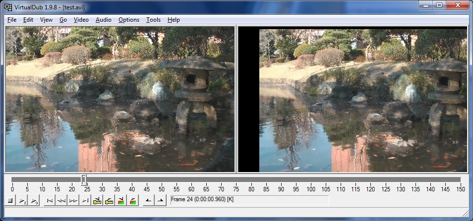

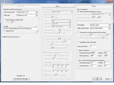

    Pour parfaire l'illustration de mon cas d'école:
    • La log de Deshaker: c'est le fichier qui contient les déplacements calculés au cours de la première passe. On voit bien le déplacement qui intervient chaque 25 images (dans le désordre: déplacement en X, en Y, zoom, et rotation).
    • La page de réglage de Deshaker avec quasiment toutes les valeurs par défaut, sauf le lissage horizontal exagéré (il fallait bien ça) et l'absence de compensation des marges par zoom, cropping ou images avant arrière, afin de bien voir les images se balader dans la vidéo résultat
    • La vidéo en cours de traitement dans VirtulaDub, série d'images fixes à gauche, vidéo obtenue à droite, à la 24ème image de la vidéo produite. C'est encore l'image fixe numéro 1, on voit le décalage qui s'est formé progressivement depuis la première image de la vidéo produite, avant que n'arrive l'image fixe numéro 2 qui va tomber comme une fleur à la place prévue à l'instant suivant, un peu décalée à gauche

    jempi13
    trés bonne idée ce test. le résultat montre bien la chose.
    pour un transfert synchrone, ou 1image S8 = 1 image video, on ajoute 1 image toute les 3 image. l'effet de décalage devient minime.
    reste le cadre qui bouge. si j'ai bien compris il y a un parametre qui permet la déformation de l'image pour ne pas voir le cadre bouger.
    si cette déformation se limite à l'image ajoutée, ce doit être jouable sans perdre la qualité.
    aprés il faut voir si c'est mieux que ce que font les logiciels qui créent l'image à ajouter en la composant de 2 trames d'images différente. rendur sur PC, sur TV cathodique et TV LCD.
