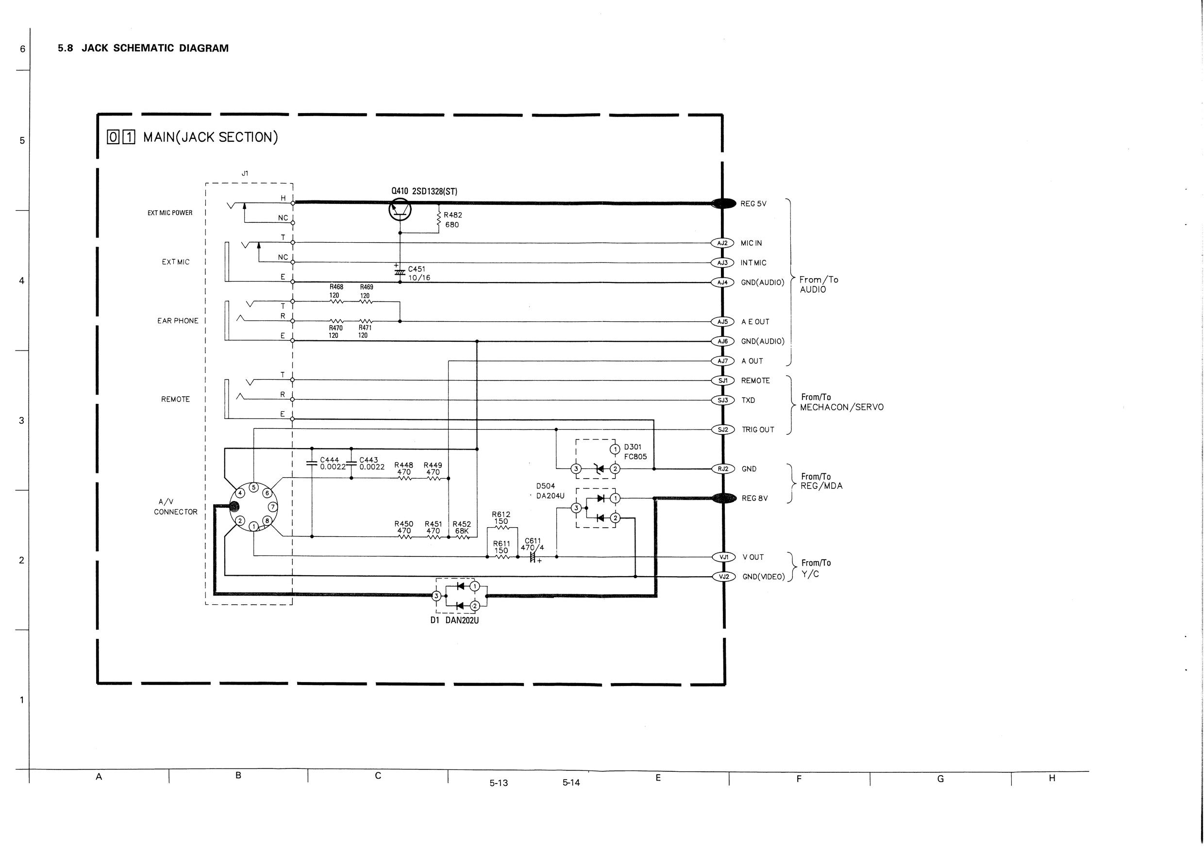

    Suffit juste de sortir les 3 fils vers un convertisseur.
    Apparemment l’audio est mono

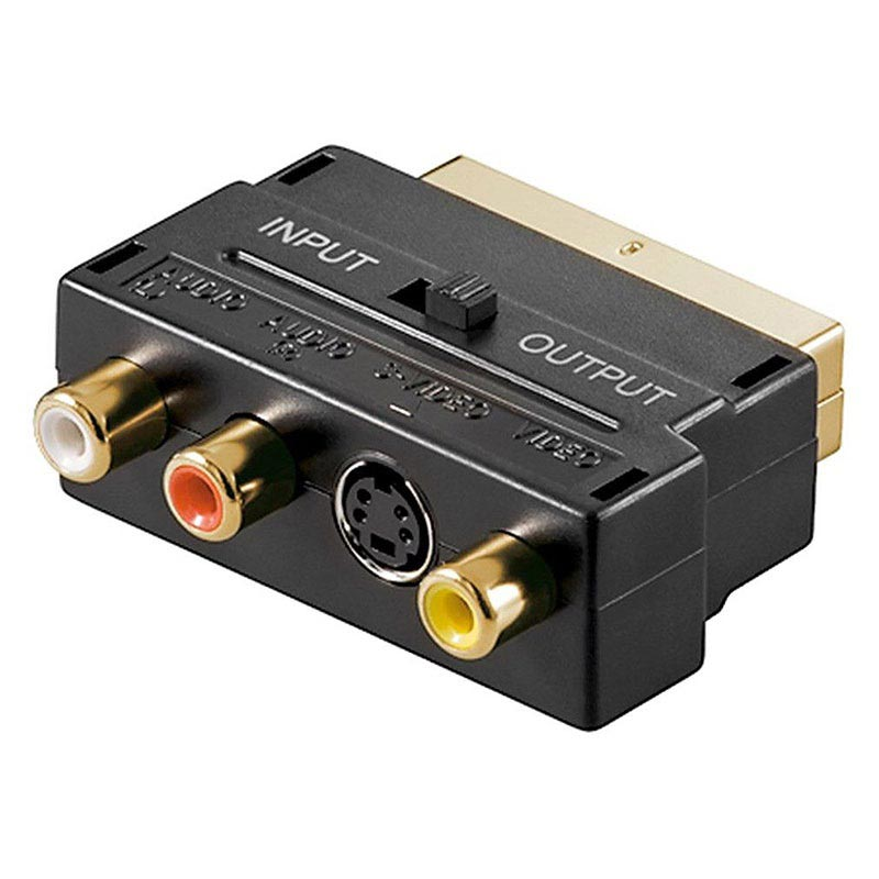

    le probleme c'est que la peritel est une prise d'un autre age.
    il faut donc sortie le signal de la peritel, ce qui est le meme probleme que de sortir le signal de la DIN.
    tu trouveras des convertisseurs Peritel vers cinch, mais il faut faire attention que ce soit le bon la plupart de ces convertisseurs sont en entree, pas en sortie).
    Tu en trouves avec un selecteur IN/OUT ou qui ont toutes les prises.

    Pourquoi ajouter encore un tru, puisqu'il a ce qu'il faut ?
