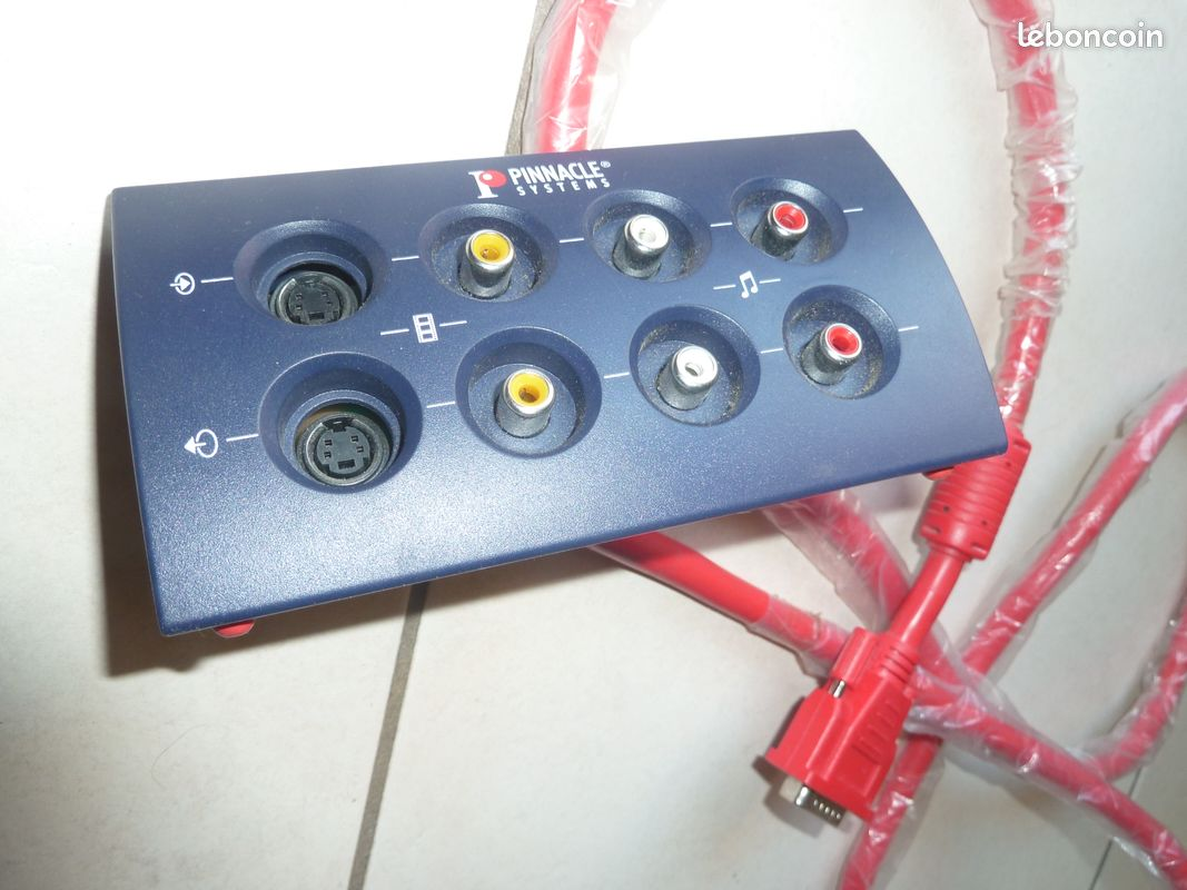

    J'ai deux SVHS grand public (mais des SVHS (JVC) avec TBC intégré) est pour le moment j'utilisais mon Sony DV DSR 11 comme transcodeur, mais j'ai peur de le fatiguer. Pour les Béta je sors en YC du Sony PVW 2600 et passe aussi par le DSR 11. Homero tu as deviné que ce sont de vieux tournages en analogique ou YC ou Composantes. Mais mon intention est de les sauver du naufrage, il y a pas mal de choses auxquelles je tiens. Sur le BonCoin il un Pinnacle à 20 euros mais je ne sais pas si cela peut m'éviter de brancher le DSR11 image_2021-11-27_120127.png

    J'en avais eu un mais il fallait la carte Pinnacle qui allait avec (et de mémoire la carte GPU qu'il fallait).
    Si tu as Premiere, le plus performant, comme Homéro, une bonne carte BMD de nos jours. Il y a un cout.

    Donc Pinnacle ne me sert à rien si je n'ai pas le reste. Homero parle de Black Magic il y en a pas d'occasion en ce moment.
