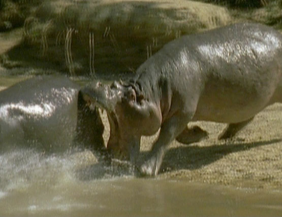

    Bon, il est 11h55 et le fichier n'est toujours pas disponible (il y a seulement les 60 premiers mégas), donc je parle du mien (j'ai aussi lancé une conversion hier soir).
    D'abord, le fichier source est curieux. Tous les plans sont encodés en progressifs, sauf les graphismes de la fin (apparition du carré bleu avec logo). MAIS, il y a des bizarreries dans certains plans qui laissent penser que certaines séquences ont pu être tournées en interlacé, et mal désinterlacées: regardez le plan entre 5" et 6" (ou l'hippopotame pousse son copain à la flotte): les herbes en arrière-plan sont doubles (photo jointe).
    Ensuite, la conversion que j'obtiens avec Compressor est quand même très bonne. Définition, fluidité, tout est là. Compressor se débrouille tout seul pour reconnaître que la source est progressive... ce qui est nécessaire parce qu'il n'y a pas moyen d'indiquer à Compressor si la source est interlacée ou progressive. On peut bien choisir dans les options de "video" entre progressif et interlacé, mais c'est pour la sortie, pas pour l'entrée. Donc ce n'est pas ça.
    Enfin, il y a un problème à afficher de l'interlacé sur un ordinateur, et c'est peut-être là le problème. Quicktime désinterlace par défaut (le seul moyen de forcer autre chose est d'exporter la vidéo dans un autre format que DV, ce que j'ai fait en choisissant le format QT sans compression). Curieusement, quicktime rend aussi les couleurs plutôt délavées, il y a peut-être un problème de gamma en plus. VLC, qui peut afficher une vidéo sans la désinterlacer (donc avec des "peignes") perd les pédales sur le fichier transcodé et donne un résultat avec des saccades (c'est peut-être ça le problème noté au début?).
    Donc je pense que l'on juge un peu n'importe quoi. La seule manière de juger correctement serait d'envoyer le fichier converti vers un magétoscope DV au format NTSC, et d'observer le résultat sur une TV cathodique américaine. Peut-être un membre québécois en aurait-il la possibilité?

    Chez moi, que je choisisse "haute qualité" ou pas, le fichier est désentrelacé à la volée. Par exemple, quand je regarde le master pal 422p (fichier livré pour le test), je ne vois pas de "peigne" sur le logo carré bleu de la fin (lorsqu'il apparaît). Hors j'en vois en utilisant VLC sans désentrelacement.
