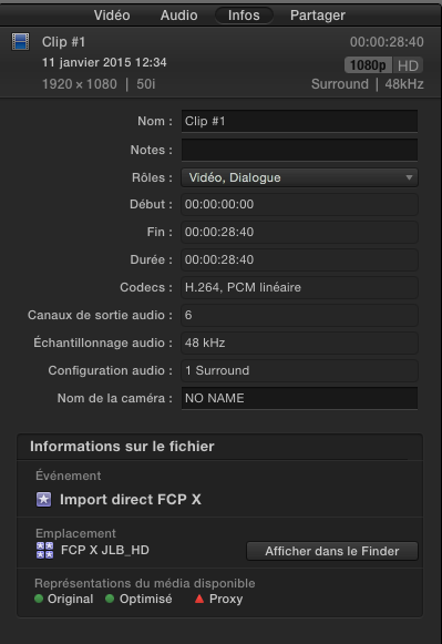

    Dans l'inspecteur, en bas (voir capture d'écran), onglet Info, il existe une rubrique 'Représentations du média disponibles' comportant trois possibilités : Original, Optimisé, Proxy.
    Avec pour chaque, un triangle rouge ou un rond vert, ce dernier signifiant la présence du média dans cet état.
    Dans ton cas, si optimisé est coché avec un rond vert, c'est qu'il y a bien eu transcodage.
    Et s'il y a eu transcodage, c'est à partir de tes fichiers ProRes que se fait le montage, le fichier optimisé étant considéré comme prioritaire sur le fichier original.

    Comme je le disais, mes rushes sont bien transcodé en Apple Pro Res, mais je persiste, dans ma fenêtre d'évènements, le codec indiqué est toujours le H 264, les 2 Original et Optimisé sont bien verts, d'ailleurs, lorsque je fais révéler dans le finder, il m'emmène bien vers mes H 264.

    Et qu'est-ce qui est indiqué dans ma capture d'écran ? Ce n'est pas du H.264 (dans mon cas, c'est du 1080 50p) ? As-tu au moins lu mes explications ? Si oui, relis les attentivement, je ne veux quand même pas te faire un dessin ?

    il t'indique le codec de ton rush original, le rush transcodé sera en ProRes.
    Ensuite tu choisiras dans un autre menu le rush que tu veux lire.
