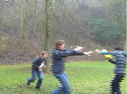

    Bonjour à tous,
    Voila, j'ai filmé quelques scenes avec un JVC GZ_MG575, et j'ai des
    horribles rayures sur la vidéo lors de scenes de mouvements.
    (impossible de tenter un ralenti)
    JE travaille directement les scenes dans premieres 6 en mpg2.
    Comment pourrai je surmonter ce petit probleme ?? MErci

    Salut, c'est normal ta caméra enregistre en balayage entrelacé. Cet effet indésirable disparaitra lors de la lecture sur TV.
  3. Gourk
    42
    ok merci pour ta réponse, mais en fait ma video ne compte pas quitter son ordinateur, n'y a t'il pas un moyen de l'encoder sous un format spécial pour virer ce blém ???
    Je dois faire des ralentis , et la c'est vraiment immonde
  4. Guest-2024-06-10
    Tu as tenté un export déjà ? Est-ce que l'effet de peigne apparaît toujours ?
    Si je dis çà, c'est parce que certains players effectuent une lecture intelligente, et donc il est inutile de supprimer l'entrelacement.
    En revanche, si ce n'est pas le cas, et si tu ne veux pas courir de risques; tu dois exporter en progressif. (Le format n'a pas d'importance) Pour cela, tu vas dans les paramètres d'export de ton logiciel, puis tu cherches l'option trames ou champs etc et tu mets aucune. Le rendu sera alors en progressif, sans effet indésirable.

    J'ai télecharger un petit plug in sur virtual dub du nom de DeinterlaceAreaBased
    et ca m'a l'air de marcher
    MErci pour ton aiguillage.

    Premiere depuis au moins la version 4.2 sait le faire tout seul ...
  7. Gérard_M
    Gérard_M Modérateur
    6 820
    5 138
    +0 / 3 / -0
    Pourquoi faire compliqué !
    Premiere depuis au moins la version 4.2 sait désentrelacer tout seul ...
    Pour Virtual Dub il suffit de faire Vidéo /add filter puis de chosir Déinterlace, pas besoin de télécharger un supplément !
