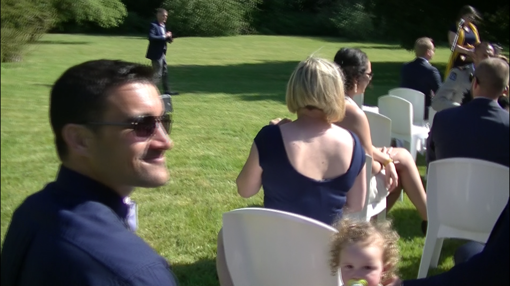

    Bon, voila le mariage est passé, et grâce à votre aide le film a été un succès alors je vous remercie grandement (vu que je m'en suis occupé un peu tard).
    Cela dit, j'ai encore besoin de votre aide, toujours pour de l'entrelacement.
    Un ami a filmé la cérémonie avec mon caméscope (un JVC AVCHD full HD modèle GZ-EX315WE) et en regardant les différentes vidéos tout à l'heure je me suis rendu compte qu'il y avait beaucoup d'entrelacement, surtout lorsqu'il y a beaucoup de mouvements et quand il a zoomé.
    Exemple : azerfghjk.PNG
    Je ne pense pas qu'on puisse changer ça sur les fichiers eux mêmes, mais y a t il un moyen de corriger ça, en modifiant des paramètres dans Première par exemple.
    Merci et bonne journée
  5. Alcoriza
    8,200
    94
    5,209
    +294 / 698 / -5
    Tu poses le clip sur ta timeline, clic-droit sur le fichier / options de trames / désentrelacer
  6. deadpixel
    Pour l'instant je ne compte pas faire de montage mais si je comprend bien je dois passer chaque vidéos du caméscope dans Première, les désentrelacer et faire un export?
  7. Alcoriza
    8,200
    94
    5,209
    +294 / 698 / -5
    Si c'est pour les regarder sur un écran d'ordinateur ou d'un téléphone, oui. Pour une télé, aucun souci : elles savent parfaitement gérer l'entrelacement.

  8. caraibe
    16,200
    24,658
    +629 / 2,001 / -89
    Oui Alcoriza a tout à fait raison ...Tout dépend de la destination vidéo !
    Ensuite un BON désentrelacement ne fait pas de mal ...Mais sur les télés anciennes même LCD écran plat le 50p passera pas forcément.
    Ou alors faut désentrelacer en 25p Mpeg2 (mpeg2 plus accepté en USB sur des écrans plats qui datent)
    J'ai du sortir un montage 50p en entrelacée Mpeg2 pour qu'elle passe sur la télé du demandeur en USB
    • Dislike Dislike x 1
  9. deadpixel
    Alors, effectivement, sur la TV pas de soucis d'entrelacement.
    Par contre je me suis souvenu des options de désentrelacement sur vlc et en automatique plus de problèmes!
    Maintenant le seul problème irréversible c'est les mouvements en trop du caméraman, à croire qu'il était déjà sec xD
    Merci à vous!

  10. ogt
    17,700
    23,510
    +713 / 1,396 / -42
    Il suffit, au montage, d'appliquer l'effet "stabilisation de déformation" de Premiere qui est excellent (mais un peu log en temps de calcul), ou plus rapide Mercalli qui est aussi très bon (mais payant).
  11. caraibe
    16,200
    24,658
    +629 / 2,001 / -89
    "Il suffit"..Tu dis ..Mais ça dépend aussi de qui a filmé ;)
    J'ai un copain qui ma montré une de ses prises de vues, Si Mercalli arrange ça je veux bien manger un âne :laugh:
    Super pour stabiliser nos petites instabilités Olivier ..Mais on sait pas de quel genre de mouvement parle deadpixel :unsure:
