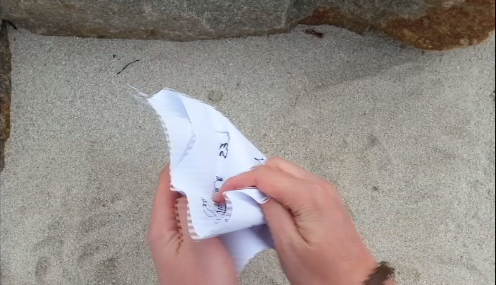

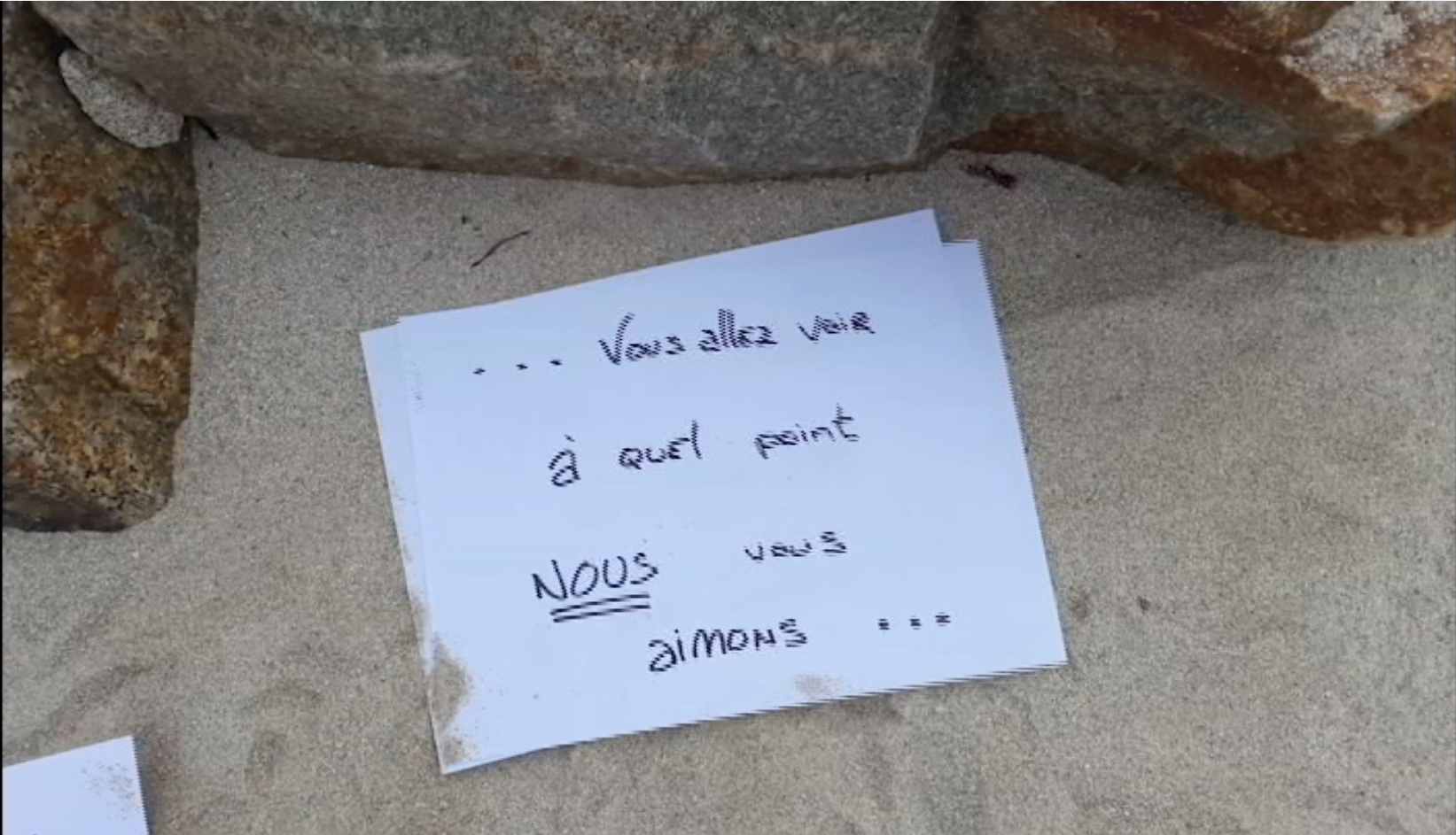

    Je suis un noob en montage vidéo, et je suis en train de terminer une vidéo "boulette de papier" pour un mariage (sur Premiere pro 2018)
    J'ai fait un premier export hier et je me suis rendu compte (sur pc et TV) qu'il y a sur la plupart des séquences comme des traits horizontaux qui ne se voient que sur les contours des feuilles de papier ou des personnes, de l'entrelacement si j'ai bien compris ce que j'ai trouvé sur internet.
    J'ai essayé de modifier les options de trames (désentrelacer systématiquement et/ou supprimer le scintillement) comme vu dans un tuto mais pas de changement.
    Que puis je faire pour régler ça?

  2. ogt
    C'est bien un problème d'entrelacement.
    Avez vous respecté l'ordre des trames, pendant l'export, correspondant aux clips importés:
    en principe c'est trame du bas pour du SD
    trame du haut pour du HD
    Si on respecte l'ordre des trames, la sortie sera toujours entrelacée, mais
    - ça ne se voit pas sur un téléviseur qui dés-entrelace systématiquement (toutes les émissions de télévision sont en entrelacé)
    - sur un écran d'ordinateur, il faut activer l'option de dés-entrelacement (par ex dans MPC-HC ou VLC).

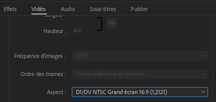

    je viens de vérifier dans la fenêtre avant de mettre le média en fil d'attente.
    Voici ce que j'ai pour les options de trames:
    C'est grisé, je n'ai pas d'action dessus :/
  4. ogt
    Quel est le format original de vos vidéos, car je ne comprends pas pourquoi vous sortez en DV NTSC 480p en 29,97 i/s.
    (à moins que vous ayez filmé avec un smartphone d'avant guerre!)

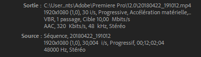

    Je viens de regarder un peu les paramètres, la source à bien les paramètres que vous donnez.
    J'ai choisi le h264 en export, et le résumé me donne ceci :
    Les paramètres semblent être les mêmes, est ce que cela suffira?
  9. ogt
    Votre débit d'encodage, 10 Mbits/s est trop faible pour une bonne qualité (sauf si destination Youtube)
    Pour un visionnage local ou sur téléviseur, il faut un débit autour de 16-18 Mbits/s
