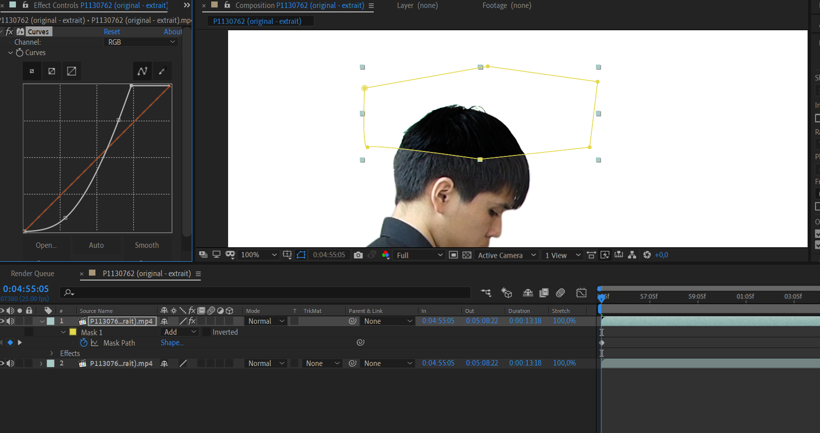

    Pour récupérer cette partie ça tombe bien puisque il y a le contraste nécessaire

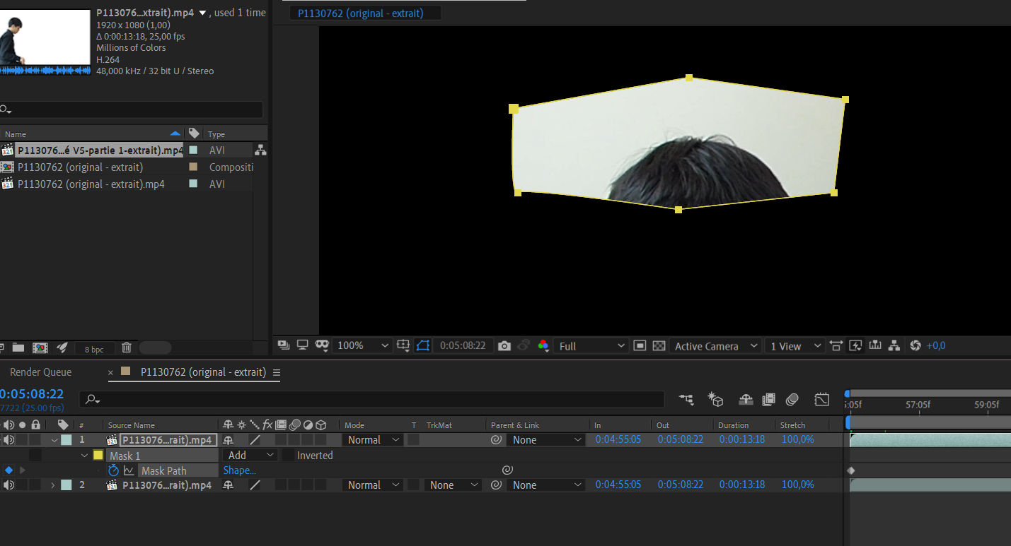

    Sur ta compo tu mets tes 2 films le traité et le non traité, le non traité en layer 1
    Sur le non traité (original) tu fais un masque au niveau de la tête en vérifiant que celle ci ne sorte pas du masque pendant toute la sequence, sinon tu mets des clés pour animer le masque
    Ensuite tu appliques un effet curve que tu règles en S comme cela

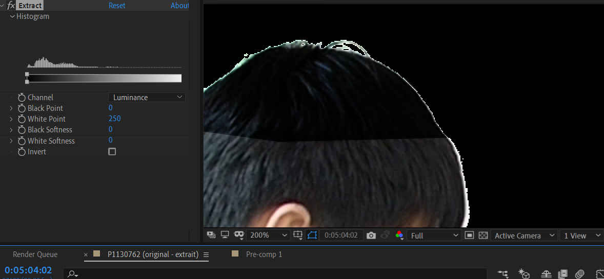

    Ensuite tu selectionnes tes 2 layers et tu créés une pré-comp que tu nommes masque
    et tu lui appliques l effet/keying/Extract réglé comme cela, pas besoin d être plus fin puisque le fond sera blanc

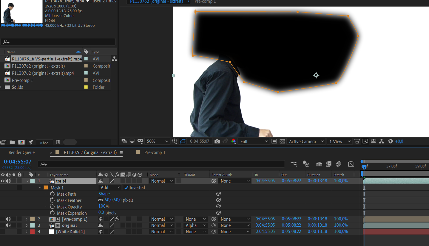

    ensuite tu fais ctrl +y pour creer un solid en blanc que tu mets en layer 4 pour le fond
    Puis de nouveau tu glisses en layer 1 le film déjà traité pour lui appliquer un masque afin de ne laisser que la tête en vide, sinon le masque sur les mains ne sera pas terrible, il est fait pour les cheveux, mettre un contour progressif de 50,

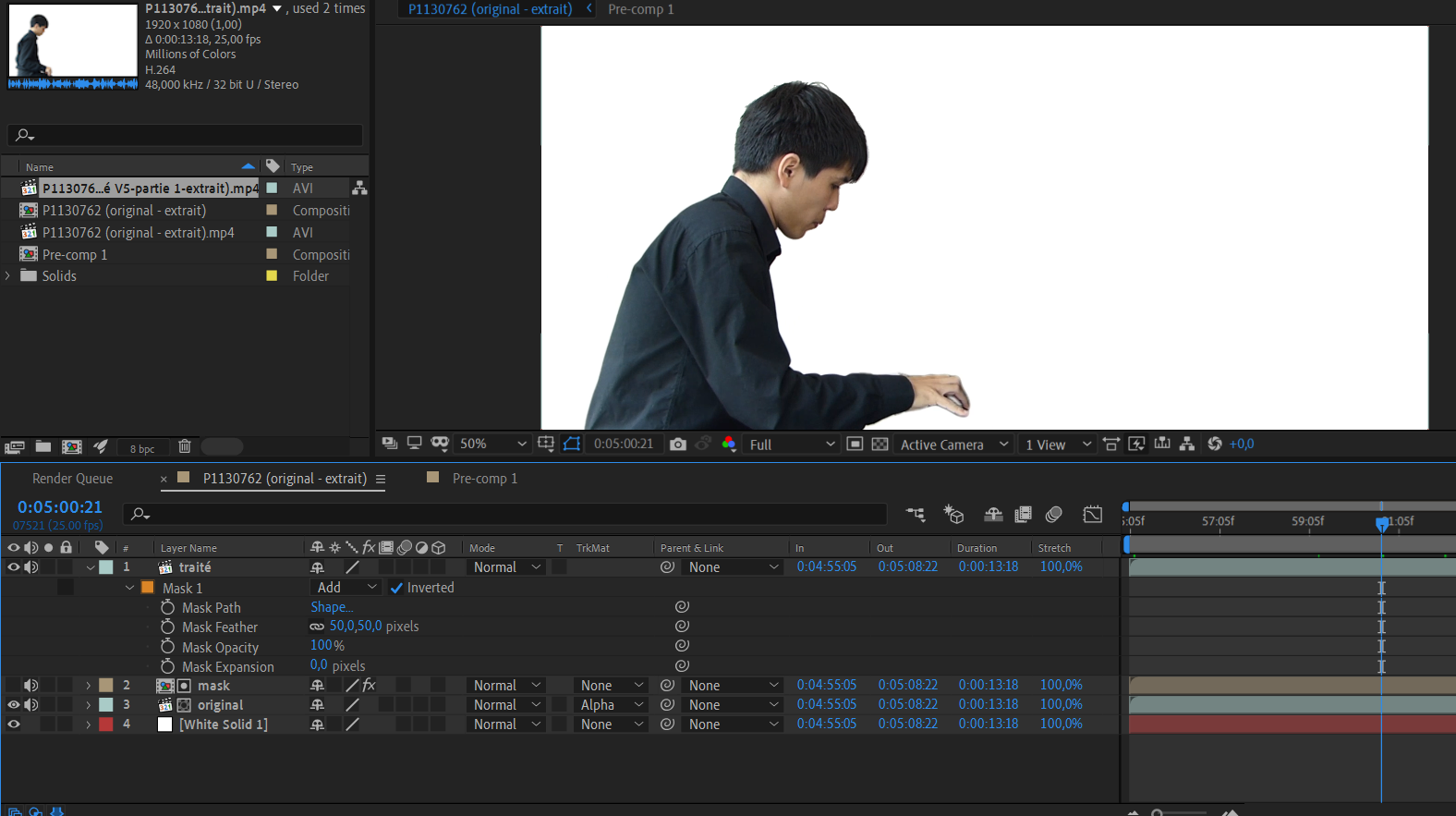

    Capture d'écran 2024-05-24 171549.png puis tu rends visible les layer1 3 et 4 pas le 2, et tu as récupéré tes cheveux
