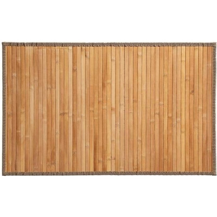

    Au sol, moquette avec sous elle des plaques de sous-couche qu'on met normalement sous parquet (j'ai pris du cheap). Sur la moquette disposées par-ci par-là dans la pièce : un tapis plus mou et aussi des petits tapis à lamelles bambou de différentes tailles (idem, on trouve ça pour vraiment pas cher dans les magasins discounts). Le plus gros des tapis à lamelles bambou était sous mon bureau, donc faisant face à la mousse sous le plateau. J'ai souvent entendu dire qu'il est bon de varier le type de surface au sol.
