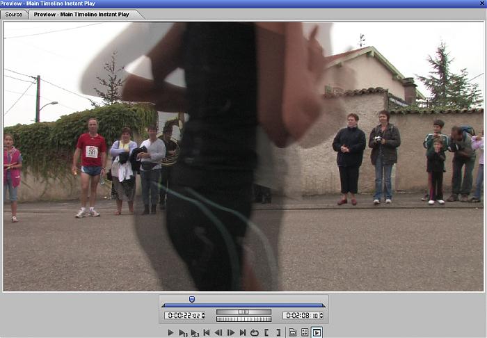

    j'ai filmé récement une course à pieds, et j'ai pu remarquer à la lecture de ma séquence, que les personnes en mouvement au 1er plan, laissent une trainée, un décalage !!!
    (voir photo jointe)
    D'autres utilisateurs de la XHA1 ont-ils deja remarqué ce phenomène ?

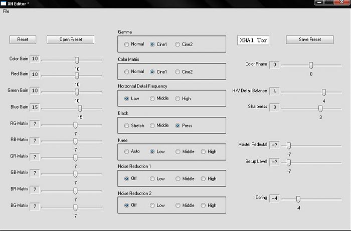

    Je joins l'image de la course en question ainsi que le réglage de mon preset utilisé !
    Merci de votre aide :jap: :jap:

    j'ai eu ce problème hier soir, lié, à priori, au gain à + 6db, associé à un preset avec Noise reduction sur on.
    en le mettant sur off, l'image redevenait normale.
    j'ai regardé ton preset. est ce que cela ne vient pas du réglage HDF et H/V detail balance ?
    normalement ils doivent se correspondre...essaie peut etre avec le HDF sur middle ou hight
    ou baisse le detail balance à -5

    Ce problème est connu. En fait ce n'est pas un problème mais la caméra dispose de plusieurs réglages pour les basses lumières. Et il y a un réducteur de bruit que l'on ne peut pas enclencher sur des vues avec mouvements. Cela permet d'augmenter les performances en basses lumières mais pas... si l'image comporte le moindre mouvement:perplexe: Sinon il y a effectivement des trainées fantômes.
    D'accord, c'est curieux (car autant prendre un APN) mais c'est ainsi.

    en effet le gain est à + 6db, mais concernant le préset utilisé Noise reduction 1 et 2 est bien sur OFF !!!
    je vais regarder les réglages que tu m'indiques ci-après :jap:
    '' est ce que cela ne vient pas du réglage HDF et H/V detail balance ? normalement ils doivent se correspondre...essaie peut etre avec le HDF sur middle ou hight ou baisse le detail balance à -5
    Si vous avez d'autres pistes :perplexe:

    comme le précise M.B. les deux Noise Reduction sont sur OFF dans son preset...
    il faut donc bien re-régler le preset et faire des tests pour voir d'où vient le problème, non ?

    Maintenat, c'est curieux comme effet. On dirait un désentrelacement foireux.
    Comment a été faite la prise de vues :
    - 25i ou 25F ?
    - Vitesse de l'obturateur ?
    Est-ce que ce défaut s'observe en lecture directe du rush ou seulement en visionnement sur la time-line du logiciel de montage ?

    Je viens vous donner quelques précisions sur cette prise de vue !
    La vitesse d'oturation est de 50 et en 50i !
    Je pense que c'est bien un probleme à la prise de vue !
    et j'ai aussi pensé à un prob de désentrelacement :perplexe: :perplexe:

    Une chose est sûre, c'est que l'extrait d'image que tu nous montres a été désentrelacé. A moins que tu ne l'ai fait pour capturer l'image, le logiciel désentrelace au visionnement.
    Si tu fais un export de cette scène (en hdv 50i) et que tu la relis avec un autre lecteur, que se passe-t-il ?
    Au fait, c'est quoi le logiciel de montage ?

    Voila comment je fais l'acquisition en HD :
    Depuis le Cam vers: soit : Studio 10 en HDV, ou Ulead Média Studio Pro 8 (Acqu.)
    une fois fait, si je lis ce fichier avec VLC l'image est identique, désentrelacée comme la piece jointe du 1er message .
    Ci-dessous les détails de cette séquence !!

    en effet, lorsque j'ai eu ce problème, la trainée était visible sur l'écran de contrôle et sur l'écran de télé sur laquelle ma cam était branchée (j'étais en train de faire des essais).
    PS : je suis pas spécialiste des presets mais je suis bien obligé de m'y coller depuis que j'ai la xhA1 et...je trouve ta configuration assez spé pour tout te dire, mais encore une fois, je ne suis pas chef op...
    pour régler le problème, branche ta cam sur la télé et amuse toi à passer devant, test à 0db, 6db, 12db...tu verras bien si il y a une trainée...à ce moment là tu peux facilement rectifier le tir, comme par exemple remettre le Coring à zéro...

    C'est un preset trouvé sur ce Forum à la discution :jap: ;)
    ''Club Canon HDV (XHA1, XHG1, XLH1) ''
    page 7 ou tu as aussi donné ton avis !!! :lol:

    Vu le preset que tu présentes au début, je ne vois absolument pas ce qui pourrait provoquer ce phénomène. Ou alors ce serait très ennuyeux.
    J'insiste, mais peux-tu relire ce rush sur un télé ou tout se passe bien habituellement. Il faut absolument vérifier à la source si ce défaut existe sur la bande.
    Si ce n'est pas le cas, il faudra chercher plus loin.
    L'idéal aussi, serait que tu puisses en mettre un petit extrait en ligne afin que nous puissions le visionner sur nos installations.

    Concernant le preset, il s'agit bien de milpak page 7 ''''Club Canon HDV '''
    donc je pense que cela ne viens pas du préset ! on je me trompe !!
    Je vais faire l'essais comme me le conseille JLH
    (lecture directe sur un Télé voir si le phénomène est présent)
