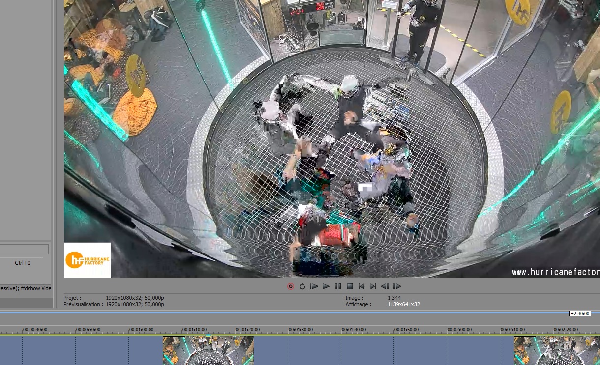

    Lorsque j'importe un fichier vidéo de format .avi dans Vegas 12, j'ai un gros soucis pour monter car mon image est dégueulasse! Je ne parle pas du rendu (je ne m'y suis meme pas risqué car c'est impossible de monter dans ces conditions) mais bien de la lecture dans Vegas pendant le montage.
    Ma fenêtre de prévisualisation est bien sûr réglée en "bonne" et "complète" donc çà vient du fichier qui semble corrompu : j'ai des trainées de pixels et de couleurs sur les objets en mouvements dans la vidéo... c'est comme si un problème de fluidité faisait se mélanger le fond et l'objet en mouvement
    Voir photo!
    Explication: tout au début je ne pouvais meme pas importer ces formats .avi dans Vegas, j'ai donc telechargé des codecs FFDSHOW et çà a fonctionné, sauf que la qualité est ignoble.
    J'ai esssayé d'autres codecs mais l'importation ne marche même pas.
    Connaissez vous ce problème? Avez vous une solution? S'agit-il de réglages dans FFDshow? dans Vegas?

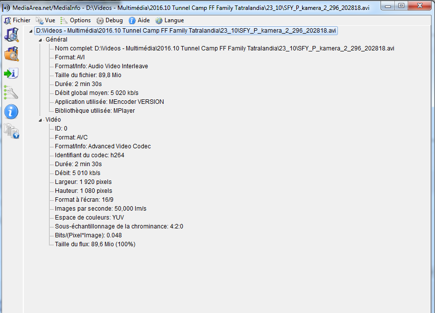

    Quelle est l'origine du fichier avi utiliser? Quel codec utilise t il?

    Le h264 dans un container avi n'est pas du tout standard, c'est pour cela que Vegas a du mal a le lire.
    Pour un montage efficace, le "transformer" en fichier mp4 (avec l'aide de ffmpeg par ex.)
