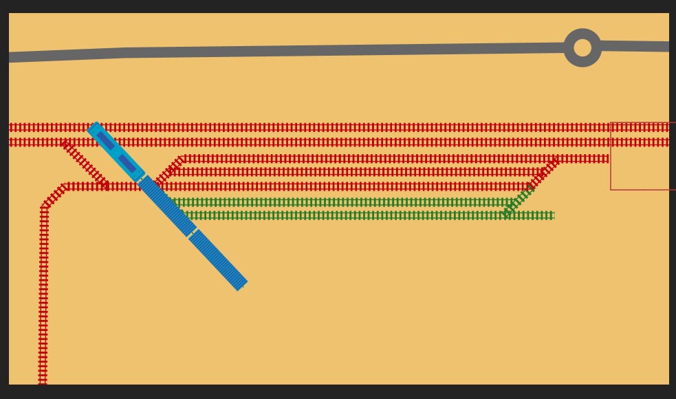

    Pour une animation vidéo, j'ai besoin de montrer le développement de futurs infrastructures ferroviaire.
    J'ai une vue de dessus, ou je dessine mes rails petits à petit. Il y a beaucoup de courbes (il faut imaginer des voies de garage pour les trains qui sont toutes reliés au chemin principal)
    Jusque là rien de compliqué.
    Maintenant, j'aimerai qu'un train avec 2 wagons parcourt les rails. Bien sur, si je déplace ce calque train sur un tracé (avec un masque) ce n'est pas beau du tout. Comme sur l'image, mon ensemble train + wagon ne suit pas le chemin correctement.
    Auriez-vous quelques conseils, ou encore mieux, la solution, à mon problème ?

    remplace ton train par une suite de petits points, parce que la, tu es meme pas a l'echelle.

    Je comprends pas.
    Je remplace mon train par une suite de petits points ? C'est pourtant mon train que je veux voir apparaître à l'image.
    Concernant l'échelle, j'imagine que tu compares la taille du train et des rails... J'ai fait le screen sans trop me soucier de ça pour l'instant.

    Il faut créer sur le calque de ton train, à la plume un tracé précis de ton parcours souhaité (création d'un masque). Tu copies dans les paramètres du masque Tracé du masque . Tu colle dans le calque dans les éléments de ton train sur Position.
    Tu supprime le masque devenu inutile!
    Tu orientes ton train dans le bon sens (rotation) ensuite sur ton calque train clique droit propriété Géométrie Orientation automatique. Pour la vitesse à toi d'allonger ou réduire l'ensemble des images clés !
    On peut comme cela avoir un objet qui suit un trajet à la vitesse désiré

    JulienBB, je pensais à la base à cette solution. Malheureusement, vient le problème que le train a plusieurs wagons qui doivent se suivre. Quand la locomotive prend un virage, le wagon doit rester droit, mais également rester attaché à la loco... Bref, c'est à s'arracher les cheveux.
    ogt, je viens d'aller voir ton plugin, mais je ne vois pas vraiment de solutions sur mon problème. Il y a bien un exemple sur un itinéraire, mais autant utiliser l'outil "Trait" de After.
    Il y aurait surement quelque chose à faire avec des expressions, genre rattacher ensemble les calques wagons et faire suivre un itinéraire à la loco et au dernier wagon... Je me pencherai sur la question quand j'aurais plus de temps.
