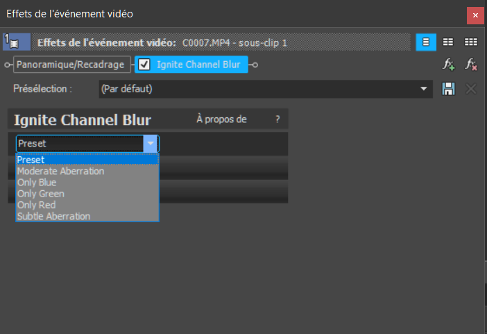

    Celui qui s'en rapproche dans Vegas Pro Suite est inclus dans le Pack Ignite Pro et également dans HitFilm Pro 13 et donc dans Vegas Effects (Vegas Post). upload_2019-8-22_22-23-51.png

  11. ogt
    NON, il ne s'agit pas vraiment du même effet :
    Ignite Channel Blur : rend flou certaines couleurs
    Looks Chromatic aberration : décale les couleurs dans l'espace
    (je ne les ai pas sous Vegas, mais j'ai pu les tester sous Premiere).
    On retrouve un effet équivalent avec RedGiant Universe : Chromatic Aberration
    (mais un peu plus sophistiqué).
