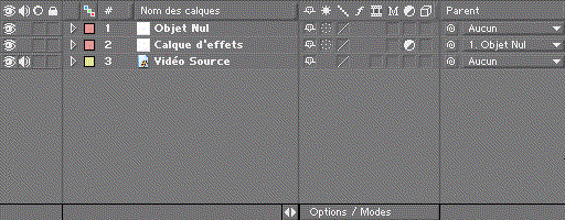

    8. Dans ta composition, assure-toi que les calques sont placés dans cet ordre suivant:
    -1. Null Object
    -2. Adjustment Layer
    -3. Vidéo source
    9. Parente ton Adjustment Layer au Null Object.
    10. Sélectionne ta Vidéo Source, et fais-en un Alpha Inverted Matte: (Menu) Layer > Track Matte > Alpha Inverted Matte (Calque > Masquage par approche > Cache inversé alpha) ou à partir de ta timeline.
    11. Toujours dans ta timeline, ajoute l'image que tu désires "révéler" en-dessous de tous tes calques.

  6. Justin Productions
    16
    10. (Laisse télécharger)
