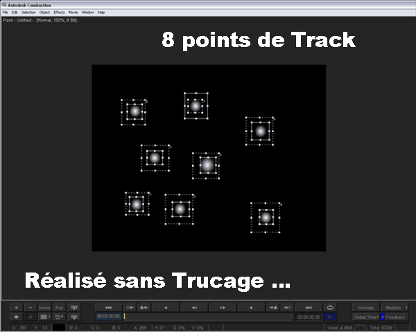

    Pour t'aider un peu ...
    Salut,
    Bon je vais juste te dire qu'il est effectivement possible de tracker plusieurs points simultanément ... 10 ... 20 ... 30 Comme tu veux ...
    La seule petite chose c'est de tous les selectionner au moment de lancer son Track ... il va de soit que l'utilisation d'un Track Multipoints a une utilité bien définie il faut vraiment savoir ou on va ...
    Bon en cherchant bien je me doute que tu vas trouver ... mais surtout n'oublie pas de selectionner tous tes points ... a tracker avant d'activer ce dernier ...

    Je joins une petite image ... que vous puissiez voir par vous meme ...
    #2 Gollum, 31 Décembre 2005

    L'utilité est certainement plus limité dans Combustion ... et je ne doute pas qu'on puisse en trouver une ... mais dans le Flame j'ai deja lancé un Track 50 points dans le cas d'une Grille du Warper devant suivre une Video ... c'est surtout la fonction Extended Bicubic qui rend cela possible et tres utile ...
    Mais pour Combustion on peut simplement vouloir avec tracker tous les points d'un Mask ... c'est pas forcement une idée bete !!!

    En fait, j'ai trouvé tout seul comme un grand pas longtemps après avoir posté, il faut selectionner tous les calques et aller dans le tracker puis tracker les positions/rotations
    et voila! plus besoin de trucage ;)
    De même pour un masque avec pleins de points, il faut selectionner tous les points puis aller dans le tracker...
