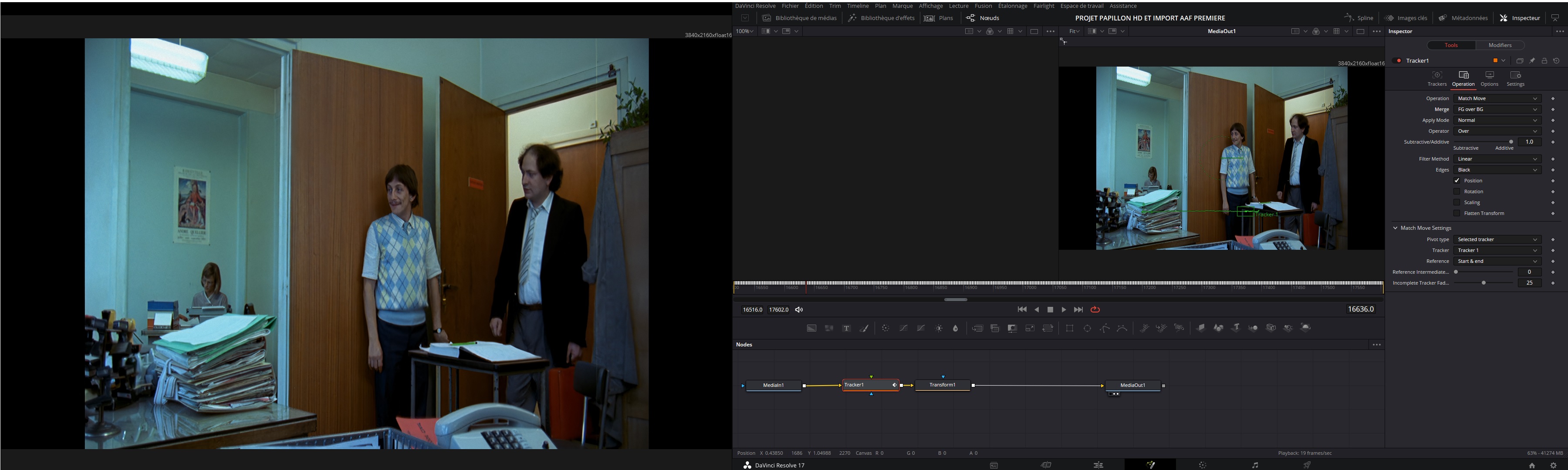

    je "restaure" un film en super-16 dont le télécinéma vidéo "sautille" trop sur certains plans, c'est du au fait que sur le tournage en 1987 on a utilisé de la Fuji qui venait de sortir dont le pas entre les perfos n'était pas bon, Fuji voulant concurrencer Kodak à l'époque, faisait des tarif très avantageux et la prod tournait en fuji.

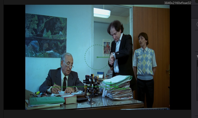

    bref, mon problème, c'est qu'avec le tracker de Resolve/Fusion 17 j'ai d'excellents résultats sur les plans fixes, c'est plus long que la stabilisation directe par l'inspecteur, mais le résultat est mieux, sauf que j n'arrive pas à avoir la même chose avec un plan où il y a un petit panoramique droite-gauche de 2 mètres, je ne trouve pas la manip, je place le tracker sur un objet qui est la pile de dossiers sur le bureau (comme pour un fixe) (voir les 2 photos avec le chemin du tracker) le tracker "le suit" dans le pano droite-gauche au rendu (le client est entré), mais au final en visionnant, ça sautille toujours, même après le recadrage "transform" je pense que je ne fait pas une manip mais laquelle ? Ce plan en pano ne fonctionne pas nom plus avec la stabilisation "inspecteur", ça me fait un méga grossissement, ou une image tordue...
    PS : je ne voit pas à quoi sert l'espèce de cadran au milieu de l'image sur la photo 2

    Comment t'y prends-tu (dans le détail) pour les plans fixes où ca fonctionne ?
    Si tu pouvais donner les étapes.
