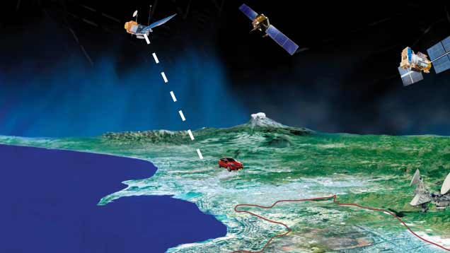

    Bonjour à tous,
    mon animation comprend un satellite qui se déplace dans le ciel et une voiture qui roule sur une route.
    je voudrais relier le satellite et la voiture par un trait en pointillé qui partirait du satellite pour arriver sur la voiture. Je sais faire le trait en pointillé, je peux le parenter au satellite pour qu'il suive le déplacement de celui-ci mais comment faire pour que mon trait suive également le déplacement de la voiture et que la voiture et le satellite soient toujours reliés par le trait quelque soit leur déplacement ?
    Merci

  7. Djbibifoc
    54
    Je rejoins Benjico, pour se rendre compte d'une perspective sur une ligne, il faudrait vraiment que ton point d'arrivé soit très proche de la camera, et que ton point de départ en soit très loin. Voici ici un exemple avec une camera 15mm :
    Par contre, il est possible refaire un "tracé" avec l'outil faisceau, on peut ainsi gérer l'épaisseur de début et d'arrivée. En plus, les points de début et d'arrivée sont animables.
    Et pour recréer les pointillés, un store vénitien, il faudra juste réfléchir à une expression pour calculer l'angulation du faisceau et l'appliqué à la direction de l'effet store vénitien.
    Bien du bricolage pour effet visuel plutôt simple .. :D
    Il y a peut-être plus simple, mais je ne vois pas ! Bon courage en tous cas
  8. jacdegrenoble
    750
    41
    le faisceau avec le store vénitien correspond tout à fait à ce que je recherche à faire mais comment animer les pointillés le long du trait pour donner un effet de chenille ?
