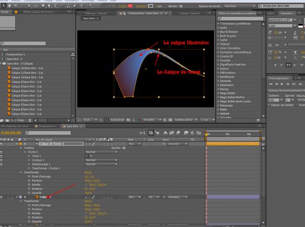

  3. asacob
    14
    Merci pour cette réponse,
    J'ai beau cherché, je n'y arrive pas. J'ai trouvé une indication sur ce forum Les Calques de Forme de CS3 : After Effect mais je n'arrive pas à le reproduire.
    En pièce jointe mon espace de travail.
    Merci encore pour cette aide
  4. Sequelles
    Sequelles Modérateur
    11 780
    20
    4 261
    +2 / 13 / -0
    Illustrator et masque
    J'avais pas bien compris, t'as forme n'est pas un tracé à révéler comme un itinéraire par exemple. La forme n'est pas très complexe, tu peux animer un masque par dessus. Tu sélectionnes ton calque Illusrator et avec la plus tu dessines le masque puis dans la fenêtre montage tu actives l'animation pour la forme du masque et tu modifies cette forme au court du temps.
    C'est si ta forme est plus complexe qu'il faut recourir à des techniques plus sophistiquées, comme dans ce tutovideo : Effet Ecriture avec After Effects et Illustrator CS4 | Tutoriels vidéo gratuits - Table des matières
  5. asacob
    14
    Merci Sequelles
    J'ai trouvé mon bonheur dans le tuto (le gars est un peu laborieux !)
    En effet, ma composition comporte 9 calques Illustrator, avec des formes diverses. J'ai donc opté pour les calques de forme (un pour chaque calque), chaque duos formés en précomp.
    Merci donc pour cette aide, et le lien Vidéo2Brain est vraiment super. :bravo::bravo::bravo:
