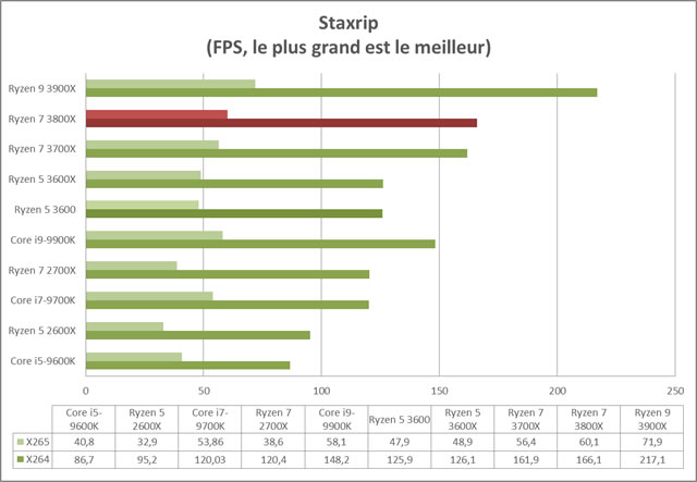

  8. Guest20191220

    on voit surtout que le H.265 est trois fois plus lent que le H.264

  12. Guest20191220
    Giroudf, où vois-tu +20% de performance ? J'y vois +2,5% en X264.
    Les 3700x et 3800x sont identiques avec 4,4Ghz pour l'un et 4,5Ghz pour l'autre, je ne vois pas comment il pourrait y avoir 20% d'écart de performance.

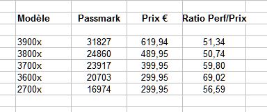

  14. ogt
    17,700
    23,510
    +713 / 1,396 / -42
    Je rappelle le tableau que j'avais fait, avec les tarifs actuels chez Matériel.Net, et les performances Passmark :
    Gain en performance 3800x/3700x = 3,9 %
    Rapport de prix 3800x/3700x = 22,5 %
    Y a pas photo, le 3800x n'a pas beaucoup d'intérêt
  15. caraibe
    16,200
    24,667
    +629 / 2,003 / -89
    D'accord avec toi Olivier
    Mais si on incorpore cela dans une config complète c'est plus du tout les mêmes ratios
    perf/prix ;)
