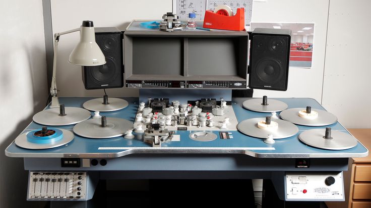

    Attention, si tu veux monter sur pellicule, cela va entraîner des frais supplémentaires comme l'a dit Saint-Kro .... il va te falloir une copie travail, un repiquage son sur 16 mm magnétique et trouver une table de montage double bande ... à la rigueur tu peux monter sur ton original si celui-ci est inversible, la plupart des tables de montage se sont retrouvées à la ferraille, certains même les donnaient pour faire de la place à condition que l'on vienne les chercher, on n'en trouve guère plus que dans les labos et les cinémathèques (peut-être dans les écoles de cinéma). Il y a une quinzaine d'années c'était encore possible quoique limite, on scannait déjà le négatif et on montait sur Avid, Lightworks ...

    Surtout qu'avec le générique fait en vidéo, faudra prévoir un kinescope pour le repasser en argentique...
    Même les Steinbeck ont remplacé l'affichage prisme/dépoli par un écran vidéo.. Repaire Steinbeck.jpg
