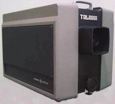

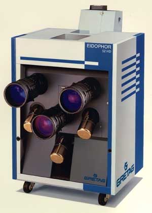

    Pour les nostalgiques un site sur l'histoire de la vidéo-projection
    Et c'était du vrai matériel, surtout pour le poids!

    Le spécialiste du Talaria, c'était un repairenaute historique : Video98 qui ne vient plus sur le Repaire mais que je vois encore de temps en temps, on cause "musées" ... :mdr:.

    En effet, je travaillais souvent avec des gens de l'ORTF qui faisaient ce genre de projection. Matériel lourd et très difficile à régler avec le filtre en peigne.
    Formation de l'image sur une couche d'huile en mouvement. Une rupture de synchro et à la reprise belle image psychédélique.
