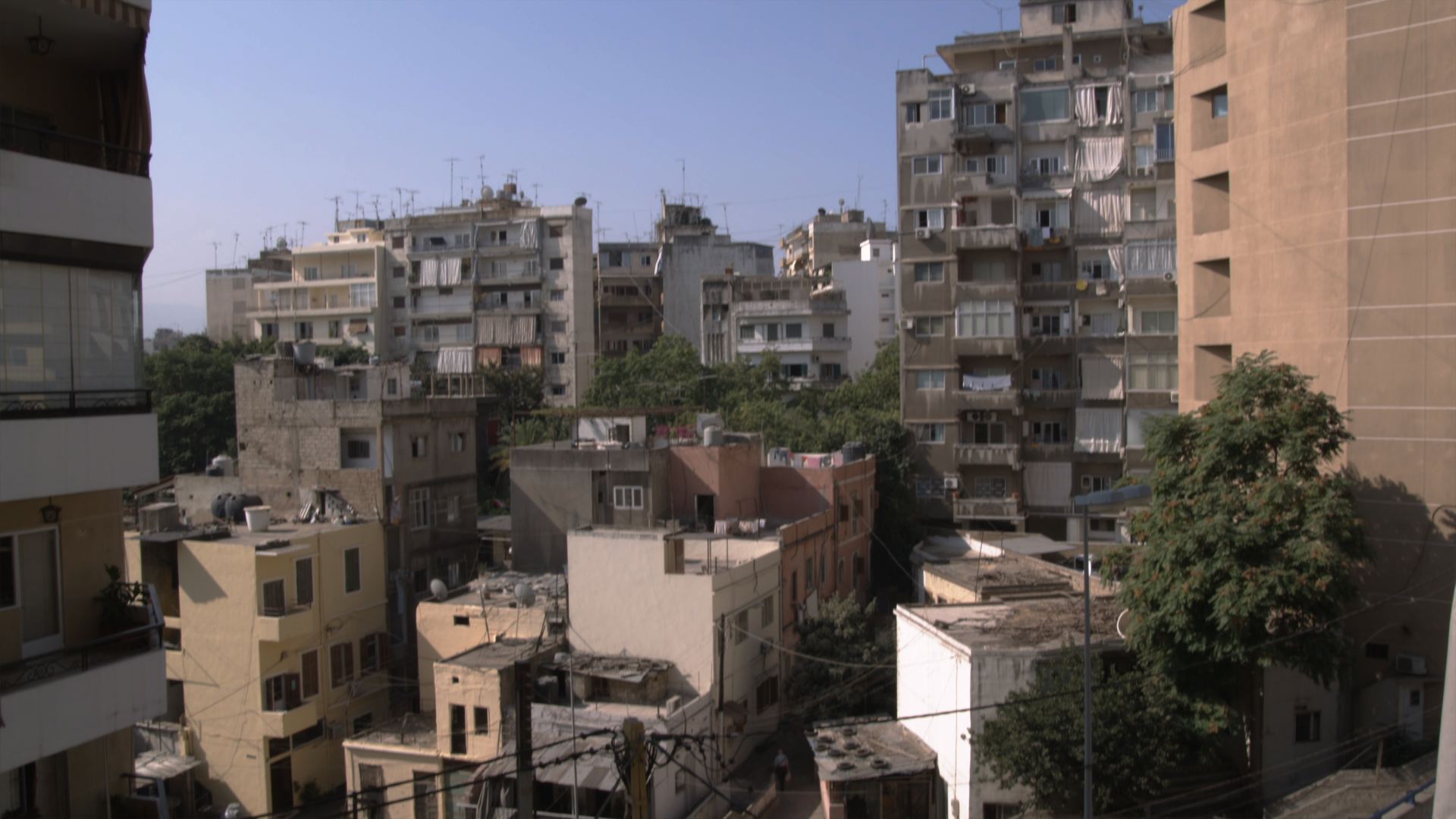

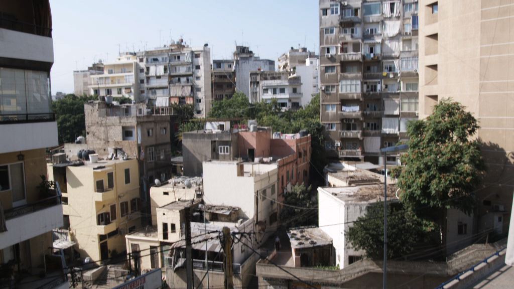

    Par exemple, voici des images faites à la volée pour exemple.... (Vous admirez au passage une belle architecture Libanaise...)
    La première image est brut de chez Red... Pas de neutre, donc à f/16... Oups
    La seconde, le même plan, passée par Redciné et étalonnée à la louche...
    Pensez-vous rattraper aussi facilement un plan en HDV ? Et en plus on est en 4K !! (Pas sur l'exemple, c'est beaucoup compressé...)
