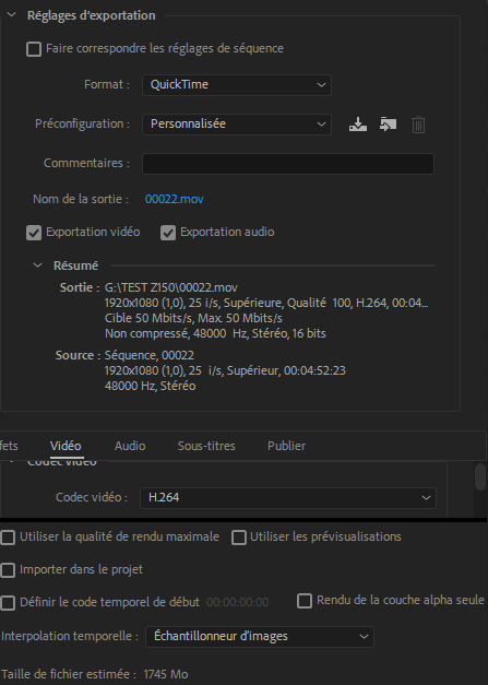

    Format : Quicktime // Codec : H264 pour avoir les 4 pistes audio.
    A la lecture, on voit bien l’effet peigne de l’entrelacé sauf que lorsque je lis le fichier sous Mediainfo, ce dernier m’indique que la trame est progressive… Et c’est là que mon client est insatisfait. Pour lui tant que Mediainfo indique progressif, c’est que le fichier source est progressif malgré l’effet peigne. De plus d'après lui, le problème vient de l’a7S ii car c’est un boitier qui ne fait pas un « bon entrelacé ».
    J’ai tenté un export avec un format H264 direct non exploitable pour mon client (les 4 pistes audio ne sont pas disponibles dans ce format). Et là, Mediainfo indique entrelacé.
    Récemment, j’ai acheté une Sony Z150 - une "vrai caméra" - et les résultats sont identiques, pour des rushs tourner en MPEG 422 50i :
    -Quicktime + codec H264 -> entrelacé à la lecture mais Mediainfo indique progressif.

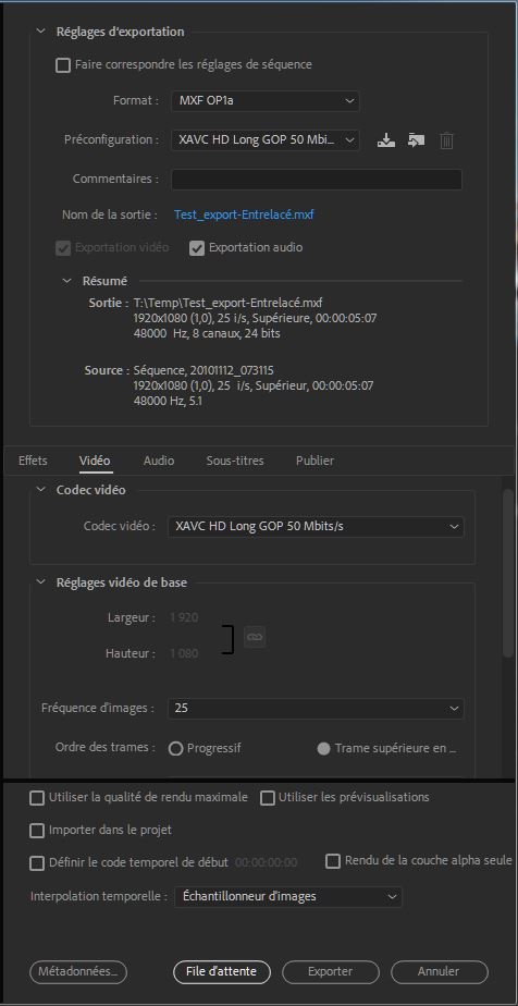

    CC2018 ne propose plus le H264 dans l'export QuickTime.
    Il faut exporter en MXF OP1a , qui supporte, l'entrelacé, le H264 et les canaux séparés.

    Ben c'est simple : on ne coche pas progressif, mais trame supérieure en premier,
    mais cela n'est valable que pour les formats qui le supportent, voir mon exemple en sortie MXF.

    Olivier, avec tes paramètres d'export MXF OP1, les 4 pistes ne sont pas mixées pour sûr ? Je ferai un test de toute façon mais je suis un peu débordé aujourd'hui.

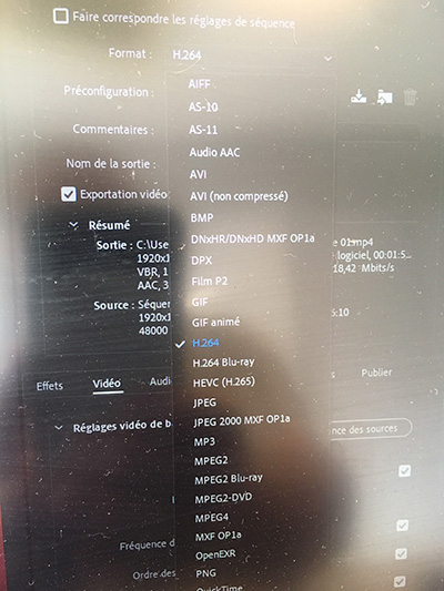

    Que penser du codec XDCAMHD 50 PAL 50i ? Vu que je tourne avec une XDCAM ?
      30.2 KB
      380

    Etes vous sûr de monter avec CC2018 ?
    Pour moi ce paramètre existe encore avec CC2017.
    Il n'existe plus avec CC2018 et CC2019.
    dans ces versions, l'export avec Quicktime est centré sur
    - Cinéform,
    - DnxHQ
    - Prores

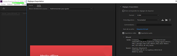

    Dans ma version 2019, il y a bien le h264 mais l'audio c'est mono, stéréo ou 5.1 rien en 4 canaux. Par contre, aucun problème pour l’entrelacé.
    Pour 4 canaux c'est effectivement de MXFop1a mais codec en XDCAM ou avid DNXHD.
    Bref ta chaîne TV n'est pas claire dans son PAD ou alors tu ne le comprend pas bien. cc2019para.jpg cc2019b.jpg .

    Je monte bien avec CC 2018 mais avec la version 12.0. Le codec a été abandonnée, je cite Adobe : "Version d’avril 2018 de Premiere Pro CC (version 12.1)"

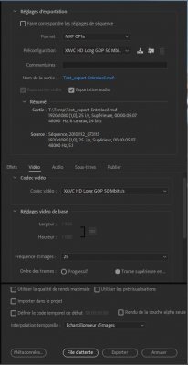

    Merci pour les coups de main concernant l'export en MXF OP1 Tout est entrelacé dans mediainfo pour les 2 (caméra et boitier) cependant à la lecture - et c'est là-dessus que je vais certainement me faire pincer - on voit bien un effet peigne sur la Z150 mais tout est "lisse" pour l'alpha 7sii. Cela m'ennuie car la seconde est bien plus agréable, performante.
    Avez-vous des idées ?
