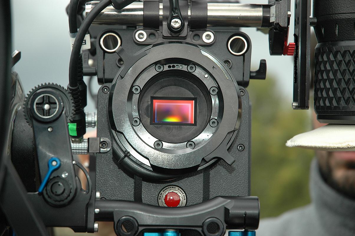

    bon me revoici apres un stage intensif avec la red one 4k ...
    donc merci a loca red et bogard ,pour mon stage .
    je dirais que la red est tres simple a utiliser et de plus que tous les softs qui vont avec sont vraiment bien fait .autant red cine que scracht et les autres qui font que la red soit assez simple en montage .
    donc je reviens un peu sur mes prejuger ,elle joue vraiment en haute sphere dommage quil reste quelque bugs encore sur certain soft ainsi que dans le firmware de la camera ,sinon sest aussi bien que une bonne 35mm arri 435 ,la red que nous avions pour le stage etait equiper de lens zeiss t2.1 hhd red et cartouche je mettrai des photos de la bete un peus plus tard car je suis a fond dans red cine a finir de controler mes acquis ,sinon la phase meccano est terrible tu est libre de faire tous et nimporte quoi avec le corq de la red .
    donc si vous avez des doutes sur la red ,moi je n en ai plus aucun la epic sera vraiment un produit aboutie ,perso je vais faire un preorder pour la scarlet .
