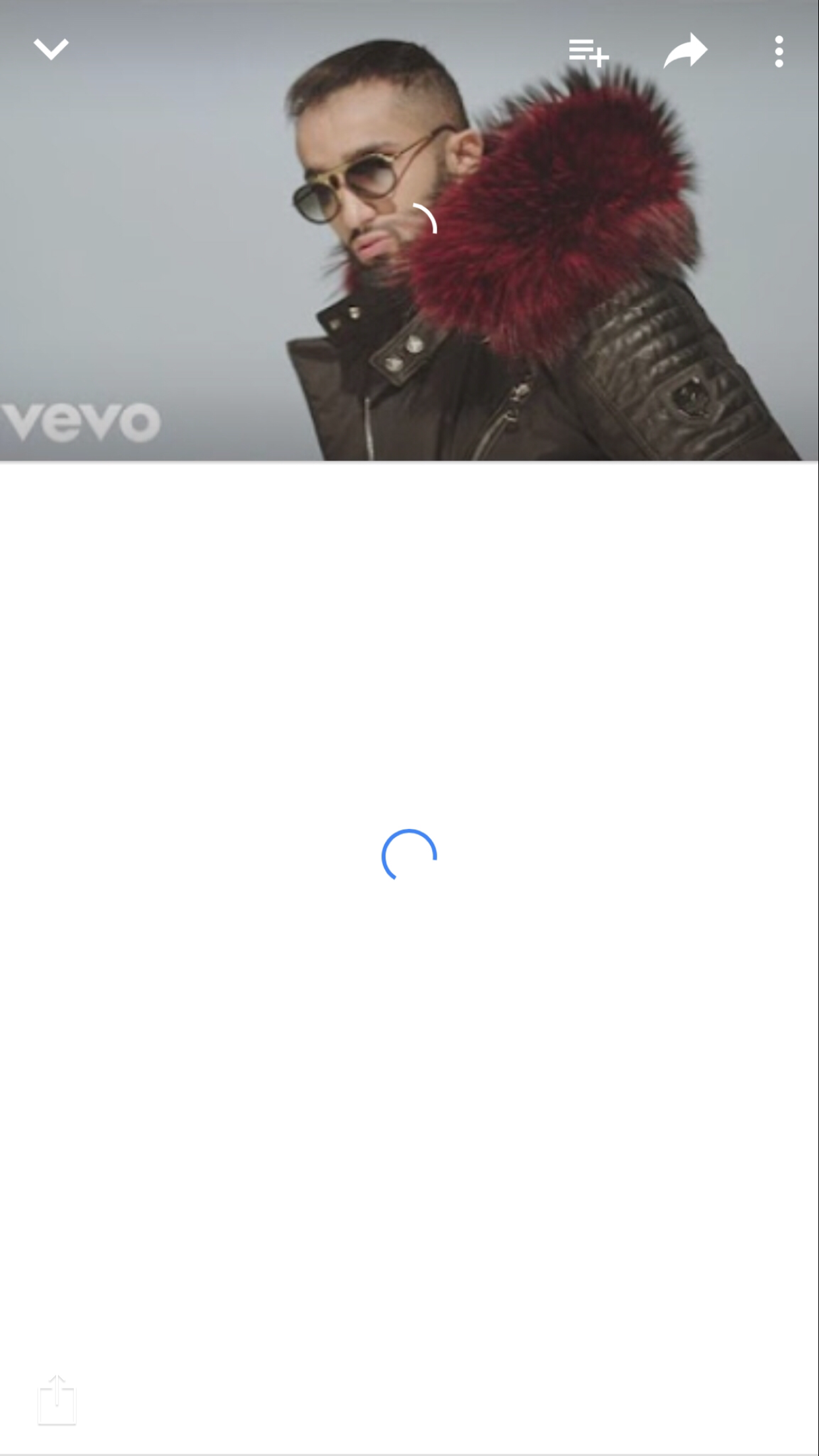

    IMG_4921.PNG salut a tous samedi je tourne un clip sur un fond blanc mais j'aimerai avoir un resultat a peu pres pareil un peux gris quelq'un peux me donner des astuces ? Merci a tous
    Comme sur la photo

    Pourquoi ne pas directement tourner avec un fond gris ?
    Il y aurait la possibilité de rendre le blanc en gris en sous-exposant de deux diaphs 1/2 mais le personnage principal plongerait d'autant.
    Si le fond est uni, qu'il occupe toute la surface de l'image, s'il n'y a pas d'ombre projetée, il y a sûrement possibilité de sélectionner le fond en post-prod et d'en changer la densité.

    Tout simplement car dans ma ville il ya que des studio fond noir ou fond blanc :(

    OK dans ce cas, tu n'éclaires pas le fond, uniquement ton sujet principal en dosant jusqu'à ce que le bon rapport soit trouvé.

    Suffit de demander une peinture de la bonne teinte sur le cyclo !

    Bien sûr, on te facture la mise en teinte de ton choix et le retour à la teinte du plateau

    C' est ce que j'ai toujours fait faire (et je suis persuadé que Lucide aussi) mais Tonio n'a peut-être pas une prod derrière lui, dans ce cas faut faire avec ce qu'on lui offre et à lui de s'adapter .... sinon changer la déco, la mise en scène ... ce qui est souvent le meilleur moyen de gagner du temps et du pognon.

    Le gris étant neutre il va faire chuter l'éclairage, autant ne pas éclairer et jouer avec les faces .... économies d'énergie .... nucléaire ou renouvelable comme disait LUCIDE un peu plus haut ....
