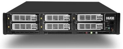

    Chez Atreid aussi :
    http://www.atreid.com/4DCGI/bt_catalogue?t1=Catalogue&e2=0&e3=0&e5=1841
    http://www.atreid.com/4DCGI/bt_catalogue?t1=Catalogue&e2=0&e3=0&e5=1846
    qui proposent les produit provenant de Hugesystem (http://www.hugesystems.com/)
    => http://www.hugesystems.com/Products/index.cfm?P=SANstream
    C'est du Gb Ethernet ... qui ne gère que du DV entre 6 et 12 clients.
    Bizarre, avec double carte Gb ou 1 carte UP et 1 à 2 carte Down, ça irait mieux mais personne ne semble le proposer...
